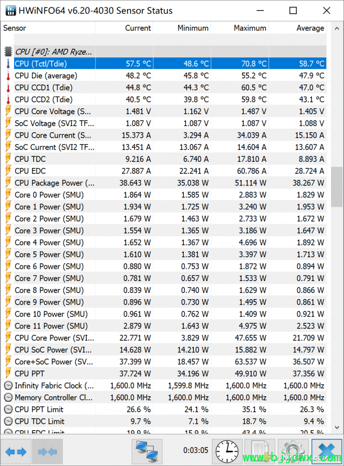

摘要: CPU的TDP(热设计功耗)是CPU的发热量而不是真正的功耗,这件事儿小编在这里说过很多次了。而确定电源供电能力一类的需求,还是得看真正的功耗。此外CPU的功耗还涉及到功率墙的问题,超频上不去、感觉降速都有可能是 ...
5463.4820.47820.78
要了解最高耗电和功率墙主要看最高功耗,如用不同设置运行一些大型游戏和测试,每次运行后观察最高功耗,如果达到某个数值之后,不管怎么调节设置、更换测试项目都不再变了,那么这个就是所谓的功率墙,如果同时测得的CPU最高温度并不高,可以考虑把功率墙提升一点来增强性能。
04
此外,平均功耗乘以使用时间就是CPU的实际耗电量,你的选择和使用习惯是不是够环保就看这一项?而最低功耗则是CPU的省电能力,如果出去吃顿饭让电脑睡眠,回来一看最低功耗和正常工作没啥不同,说明有什么东西影响了CPU的睡眠,肯定不正常。
