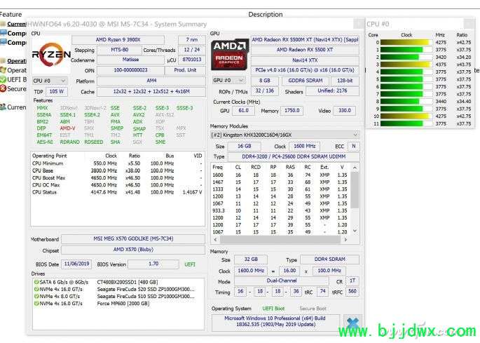

首先,我们要从官网https://www.hwinfo.com处下载HWINFO。这是一个免费软件,大小只有几MB,建议下载无需安装的移动版(Portable),解压缩就能用。开启软件后会弹出一个信息界面,主要是CPU和显卡的基本信息。
01

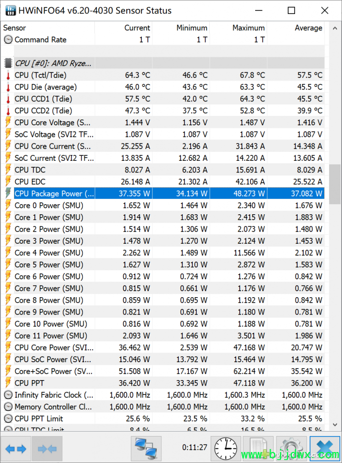

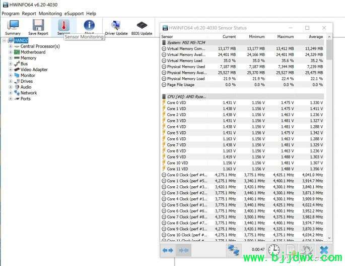

注意,这里给出的CPU功耗信息仍然是TDP,要知道真实功耗得关掉这个信息界面,在软件主界面中点击“Sensors”按钮,可以看到一个新的弹出窗口,全部是电脑内部的各种传感器信息。
02
拉动右侧窗口内容,在CPU频率和内存频率两个信息组下方,可以看到另一个CPU信息组,这里就包含了CPU的功耗信息,从左至右分别是目前功耗、最低功耗、最高功耗,平均功耗。
