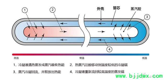

其工作原理是靠近发热源的热管一端受热,内部液体蒸发并吸收热量,扩散至热管另一端冷凝放热(蒸汽→液体),再利用毛细作用流回到发热端循环往复。

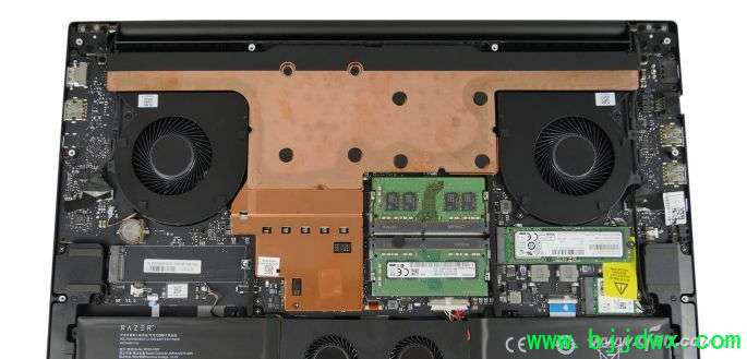

热管在PC领域并不是什么新鲜事物,但在手机领域却变得“高大上”起来,由于其内涵液体,不少手机厂商都会给内置热管的手机打出“液冷散热”的宣传标语。
04
但是,热管内液体的“蒸发→冷凝”循环属于物理上的升华与液化反应,与水冷利用液体循环带走热量有着本质上的区别,此“液冷”非彼“液冷”,哪怕给热管搭配散热鳍片和风扇,其导热效率也远远不如真正的液冷散热器。
正所谓“就怕货比货”,虽然热管这种“相变”导体的散热效率不如液冷散热器,但学过初中物理的朋友肯定都知道,100度的水蒸气要比100度的热水更容易烫伤。
同种物质同温度从液态转变为液态会吸收大量的热,这就导致了热管的导热效率较同等面积的纯铜散热片提升数百倍!
换句话说,无论是笔记本还是智能手机,哪怕使用更大面积的纯铜散热片,其导热效率也不如几根热管来的实在。

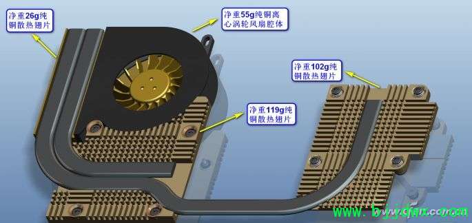

本图来自51nb.com,纯铜散热片又称“翅片”,表面的凹凸可以起到增大散热面积的功效
因此,笔记本往往会采用热管+覆盖芯片表面的纯铜散热片,智能手机则青睐热管+一层薄薄的铜箔,其中作为导热主力的依旧是热管,纯铜散热片的作用只是扩大散热面积而已。
