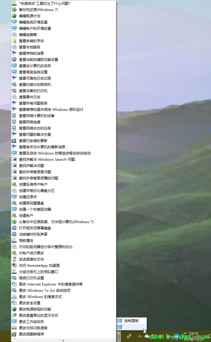

如果要将所有控制项目放入“控制菜单”中,先在“控制菜单”文件夹中创建一个名为“控制项目.{ED7BA470-8E54-465E-825C-99712043E01C}”的文件夹,然后按上述方法创建任务栏“控制菜单”即可(图3)。
1824A-RWGJL-3
火速链接:我们还可以将任意系统设置项目进行组合,放在任务栏控制菜单中。这些项目的快捷方式的生成办法,参见http://www.cfan.com.cn/2018/1107/131592.shtml。

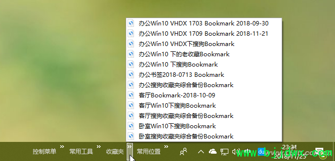

用同样的方法,可以移植网络收藏夹到任务栏。例如,通过搜狗浏览器的收藏夹导出功能,将当前收藏夹导出为HTML文件,然后创建一个“收藏夹”文件夹,并将此HTML文件放入该文件夹,最后在任务栏上建立此文件夹的“收藏夹”工具栏菜单即可。
1824A-RWGJL-4
此外,我们还可以组织软件快捷方式,创建常用工具软件的任务栏工具菜单。对于经常使用的文件夹,也可以用如此方式创建“常用位置”菜单(图4)。
