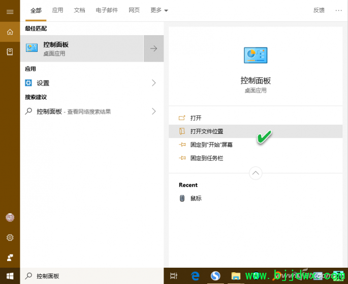

在Cortana中输入“控制面板”,在搜索结果中单击“控制面板”并在右侧操作列表中选择“打开文件位置”(图1)。

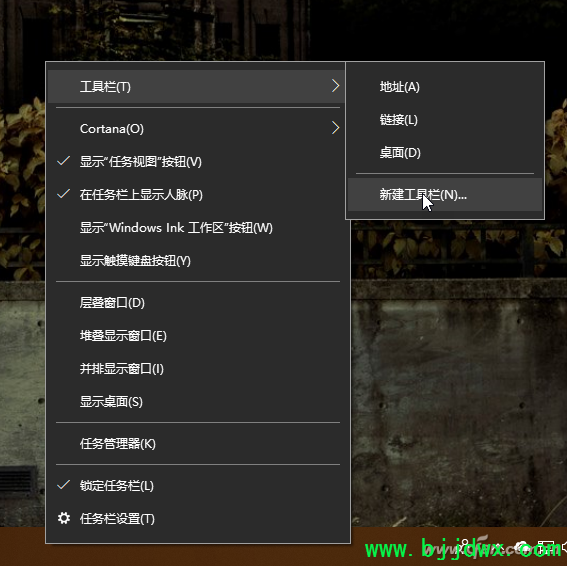

随后系统会自动打开“C:\Users\<当前用户>\AppData\Roaming\Microsoft\Windows\Start Menu\Programs\System Tools”文件夹,其中就有“控制面板”的快捷方式。新建一个“控制菜单”文件夹,并将此快捷方式复制到改文件夹中,然后通过任务栏空白处的右键菜单,选择“工具栏→新建工具栏”(图2);之后从选择文件夹窗口中找到刚才新建的控制菜单文件夹,点击“选择文件夹”。最后便可在任务栏的“控制菜单”中选择“控制面板”了。此时该菜单下只有一个选项,后面我们还可以为其填加更多项目。
