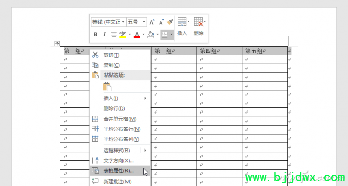

首先,可以在Word中制作包含所需行列的表格,然后将所有的数据灌入表格中。假设第一行为标题行,选中该行并右键单击,在弹出菜单中选择“表格属性”(图5)。

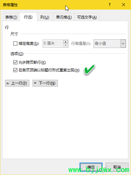

在随后出现的表格属性设置窗口中,点击“行”选项卡,然后将“选项”分组下的“在各页顶端以标题行形式重复出现”复选框选中,点击“确定”按钮(图6)。之后,我们会发现,在其他各页表格的第一行,都会自动出现与第一页相同的标题行,这样就不需要我们人为地为每页粘贴一行标题了。

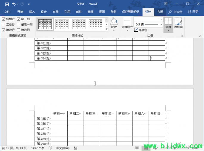

如果一页完成之后,需要在另一页追加输入表格内容,只需在本页最后一行、最后一列的单元格内,按下回车键或Tab键,即可自动跳转到下一页,并在第一行自动生成同样的标题行,接着在第二行输入内容即可。

同样,当表格输入到最后一行,需要另起一行输入时,只需在本页最后一个表格内,按下Tab键,即可在下页自动生成一个带有标题的表格,且表格样式也会自动延续前面的样式,这时在下面直接输入内容就可以了(图8)。
