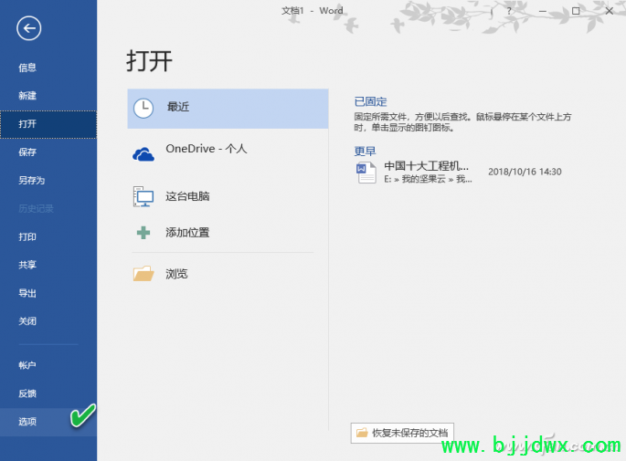

第一种方法是利用Word工具中的“自动更正”功能解决问题。点击Word“文件”菜单,然后点击“选项”命令(图1)。

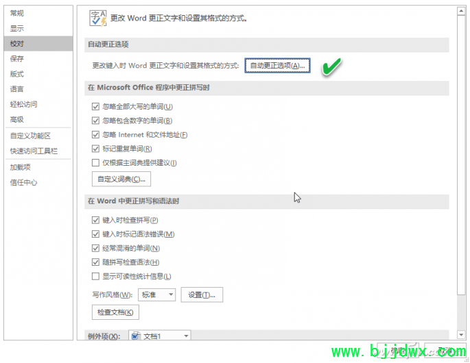

接着,在Word选项窗口中,点击左侧栏内的“校对”项,然后在右侧窗格的“自动更正选项”分组下,单击“自动更正选项”按钮(图2)。

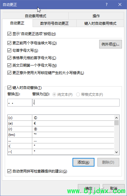

在随后弹出的“自动更正”窗口中,“替换”框中输入两个句号“。。”,“替换为”框中输入一个英文半角小数点“.”,点击“添加”按钮并确定(图3)。
1824A-BPYN-3
这样,以后输入汉字过程中,如果再遇到要输入小数点的情况,不用切换中英文状态,直接输入两次句号,Word就会自动将这两个句号替换为小数点了。
小提示:上述方法还可以用来自动更正不规范的序号输入。例如,常见有人误将“1. ”这个的序号输入为“1、”的情况,只需在自动更正设置中,将“1、”替换为“1. ”即可。再如,可以将年份输入中不规范的“二00”表达自动更正为规范的“二○○”,只需在“替换”框中输入“二00”,在“替换为”框中输入“二○○”即可。
