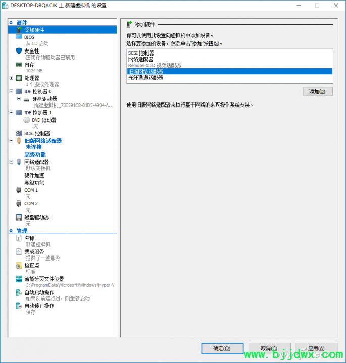

在ReactOS中点击“开始→关闭计算机”,关闭虚拟机后,返回虚拟机窗口点击“文件→设置”,打开设置窗口点击“硬件→添加硬件→旧网络适配器”,按提示为虚拟机添加一块网卡(图5)。
201901kyxt5
图5 添加网卡

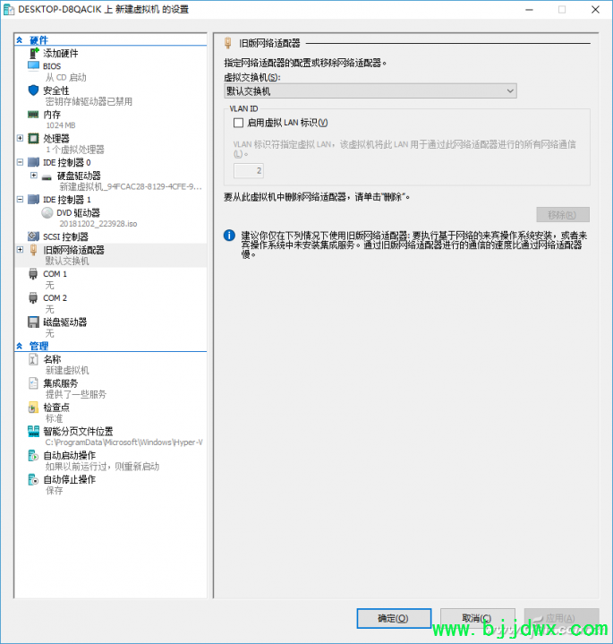

添加好之后在右侧硬件列表中会出现一个旧版网络适配器,为它选择一个虚拟交换机,这里笔者选择的是默认交换机,单击“应用”保存设置后退出(图6)。
201901kyxt6
图6 网卡设置

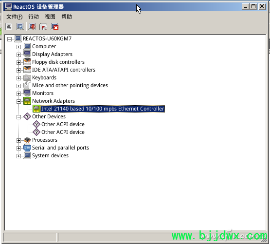

接下来到https://0x9.me/UP7Nt下载所需的网卡驱动文件,下载后将其放到使用UntraISO制作的ISO文件中并加载到虚拟机里,再次启动ReactOS,进入系统后会提示找到新硬件(即上述添加的旧版网络适配器),按提示定位到虚拟光驱即可安装好网卡驱动,然后在设备管理器就能看到新增的Network Adapters设备了(图7)。网卡安装好后就可以上网了,点击桌面上的“应用程序管理器”,可以看到ReactOS为我们提供了很多应程序,只要按提示下载安装即可在ReactOS中使用了。
201901kyxt7
图7 安装网卡驱动
