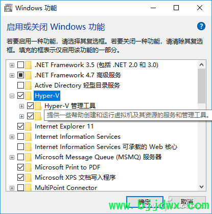

笔者选择的是安全、便捷的虚拟机来安装ReactOS。在Windows 10搜索框中输入“启用或关闭Windows功能”,在打开的窗口中勾选其中的“Hyper-V”,按提示安装该组件后重启(图1)。
201901kyxt1
图1 开启Hyper-V

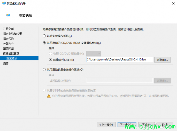

系统重启后运行Hyper-V管理器,点击“新建”,按提示建立一个虚拟机,虚拟机代数选择“第一代”,在安装选项中设置“从可启动的CD/DVD-ROM安装操作系统→镜像文件”,再选择下载到的ReactOS安装文件即可(图2)。
201901kyxt2
图2 选择安装文件

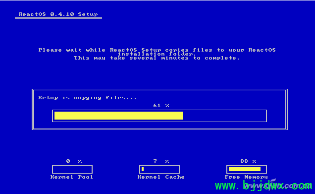

在虚拟机列表里选中新建的虚拟机,点击“启动”进入ReactOS的安装界面,它的安装和Windows XP的安装非常类似,一直按回车键选择默认设置,复制完文件后重启就可以了(图3)。
201901kyxt3
图3 复制安装文件

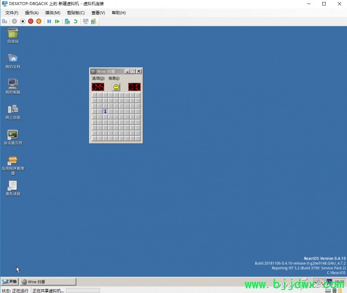

重启后继续ReactOS的安装,按提示完成系统组件的安装和驱动的识别,进入桌面后就可以开始使用ReactOS了。看看它的界面是不是和Windows XP非常相似,先来玩一把经典的扫雷游戏吧(图4)。
201901kyxt4
图4 ReactOS主界面
不过ReactOS使用的是Windows NT5.2的核心,系统版本比较老,所以很多驱动还是无法识别,比如笔者电脑的虚拟网卡就没有识别到,因此要正常使用ReactOS系统,我们还要根据自己的实际情况安装驱动。
