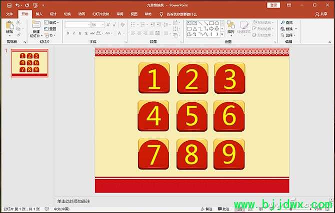

同样的,我们首先设计九宫格的界面。先创建一个名为“九宫格抽奖.pptx”的PPT文档,并插入自己喜欢的背景,接着插入PNG格式的正方形图片当作按钮,并在该按钮图片中输入数字“1”。然后右击按钮图片及数字“1”,选择“组合”将它们组合到一起,再复制按钮“1”,并粘贴8次,最后将这8个按钮中的数字分别修改为2~9的数字并排列好(图4)。
201902jgg4

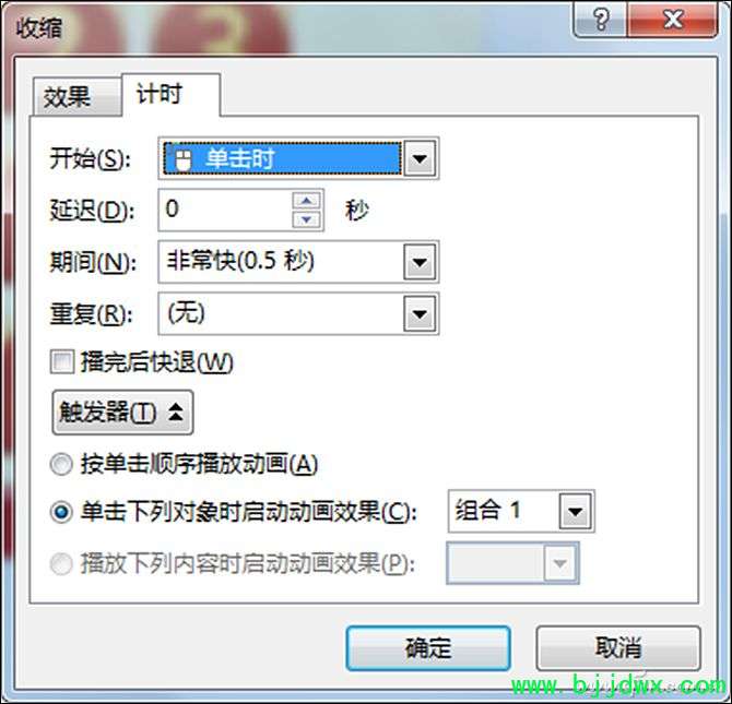

接下来修改动画参数。双击右侧“动画窗格”面板中的“组合1”选项(即按钮“1”),打开“收缩”对话框的“计时”选项卡(图6),然后将“期间”参数修改为“非常快(0.5秒)”,将触发器设置为“组合1”,再单击“确定”按钮,以使得修改生效即可。
201902jgg6
双击“动画窗格”面板中的“图片30”选项(即和按钮“1”所对应的奖品图片),打开“展开”对话框的“计时”选项卡,将“开始”参数设置为“上一动画之后”。
小提示:对于“展开”对话框的“计时”选项卡,与“图片30”展开动画特效有关的“期间”、“触发器”参数的设置,与图6所示的对应参数值完全相同。

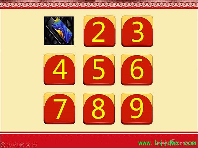

上述步骤完成后,PPT版的九宫格抽奖工具就做好了,按下F5快捷键以播放之。当员工选择某个自己喜欢的数字(如数字“1”),主持人单击对应的按钮,所有人就可以看到对应的奖品了(图7)。当然,如果奖品总数量多于9个,可复制图5所示中的幻灯片并粘贴之,然后随意修改各个按钮后面的奖品图片就可以了。
