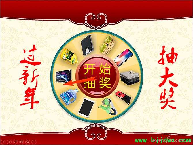

首先设计抽奖界面。启动PowerPoint(本文以2016版为例),新建一个名为“转盘抽奖.pptx”的PPT文档并保存之。接着在“插入”选项卡中单击“图片”按钮,插入准备好的一张背景图片(图1)。
201902jgg1
然后按照同样的步骤,插入一张转盘图片、一个红色的箭头,调整好它们的大小。再在转盘中心插入一个圆形的图片按钮“开始抽奖”,在转盘左边和右边输入“过新年”及“抽大奖”之类的说明性的文字。最后根据自己的喜好,设置好字体、字体大小及颜色等参数就可以了。
小提示:对于转盘中的奖品,大家可以使用PS打开转盘,然后导入相关奖品图片,调整好大小和角度并保存为PNG格式图片就可以了。此外,对转盘中奖品图片的大小调整及角度操作等,则可以在PowerPoint中直接完成。

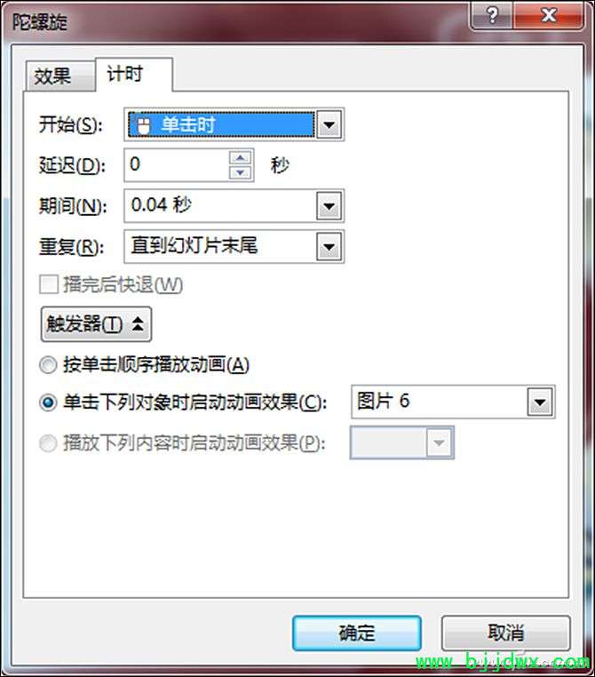

接下来要添加动画。先选中图1所示中的红色箭头,然后在“动画”选项卡中依次单击“添加动画→更多强调效果→陀螺旋”,为其添加一个陀螺旋动画特效,再双击右侧“动画窗格”中新出现的“图片13”动画选项,打开“陀螺旋”对话框并执行以下操作:
在“陀螺旋”对话框的“效果”选项卡中,单击“动画播放后”右边的下拉箭头,为箭头旋转停止后,指定一个颜色(如“蓝色”)。
在“陀螺旋”对话框的“计时”选项卡中(图2),将“期间”参数设置为“0.04秒”,“重复”参数设置为“直到幻灯片末尾”。接着勾选“单击下列对象时启动效果”单选框并选中“图片6”(即图片“开始抽奖”)。完成上述操作后,最后单击“确定”以使上述修改生效即可。

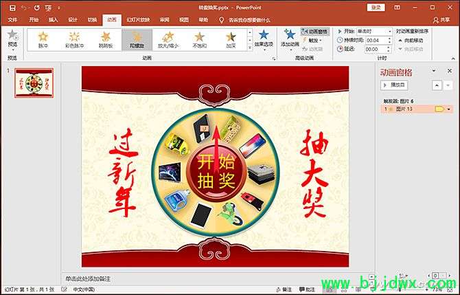

经过以上步骤的操作,此时按下F5快捷键,单击“开始抽奖”按钮,箭头就开始不停地旋转,单击“开始抽奖”按钮,则会停止抽奖,此时就会看到抽奖结果了(图3)。
