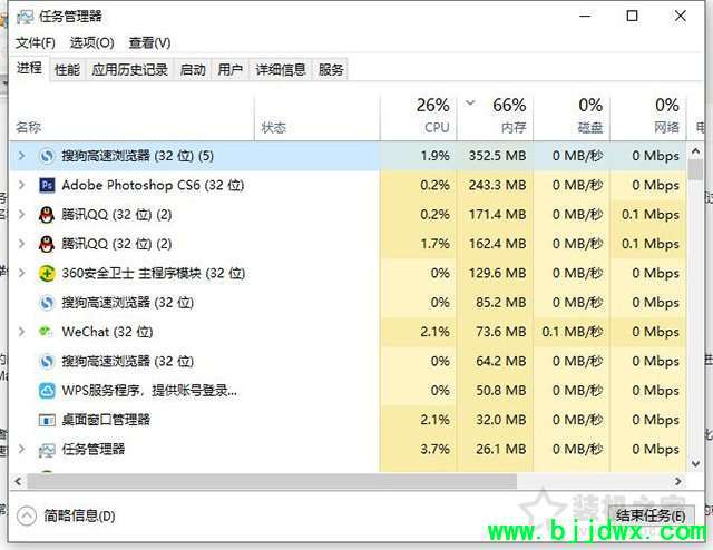

7、学会使用任务管理器
大家要学会使用Windows的任务管理器,在键盘上同时按下“Ctrl + Alt + DEL”三个键组合,调出任务管理器,在任务管理器中观察一下是什么程序占用硬件资源过大,例如CPU、内存、磁盘,例如例如内存、CPU、磁盘动不动上100%,肯定会出现卡顿的问题了,一定要搞清楚这个程序到底是什么程序,可以百度一下程序名称,例如XXX程序占用CPU高怎么解决,基本可以对应找到处理方法。

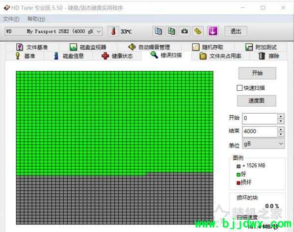

1、硬盘问题
可能是机械硬盘存在坏道导致的问题,即使有固态硬盘,机械硬盘作为副盘,只要机械硬盘有了坏道,那么肯定会受影响的,检测机械硬盘坏道最好在DOS下进行测试,或者PE下使用hd tune软件进行错误扫描。也有固态硬盘问题,读写速度不正常,异常的慢,导致的运行卡顿,在正常的操作系统中直接使用CrystalDiskMark检测。

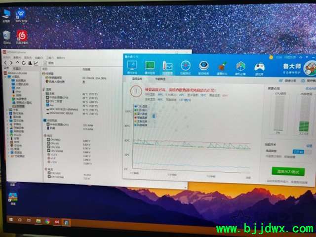

2、某硬件温度高
硬件温度高,一般都是CPU或者是显卡,又或者是硬盘。检测工具很多,例如小白经常使用的鲁大师,知名软件AIDA64、SpeedFan等,硬件温度高可能性也比较多,对症下药才可以,多数因为机箱内部硬件灰尘太多导致的,例如CPU散热器差,CPU、显卡风扇不转或者转的慢,机箱比较密封,可以安装机箱风扇达到快速散热目的,或者是机箱直接打开侧板帮助散热,夏季环境温度偏高,还是建议开空调吧。

3、机械硬盘坏道
机械硬盘有坏道是机械硬盘最常见的故障之一,机械硬盘出现坏道多了之后,坏道那里的数据可能会经常丢失、也可能会出现机械硬盘异响的问题。而最明显的就是会导致系统开机速度慢,电脑运行软件变慢,可以使用hd tune pro 硬盘检测工具进行检测坏道情况,唯一解决方法就是更换机械硬盘。
