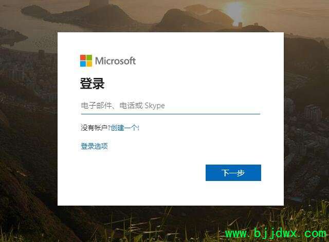

1、首先我们要登录找回48位密钥微软官方地址:https://account.microsoft.com/devices/recoverykey。使用微软账户进行登录,相信大家都可以记得当时登录的微软账户吧,记得直接登录就好了,如果记不得当时账户名和密码,可以点击登录选项尝试账户找回,如果知道账户的情况下,不知道密码,填入账户之后,点击忘记密码找回密码,使用邮箱或者手机号码就可以找回了。
Win10系统打开磁盘提示输入48位恢复密钥以解锁此驱动器解决方法

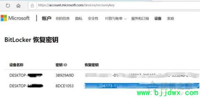

2、登录之后,根据密钥ID,复制对应的密钥进入各个分区弹出的框中解锁即可。
