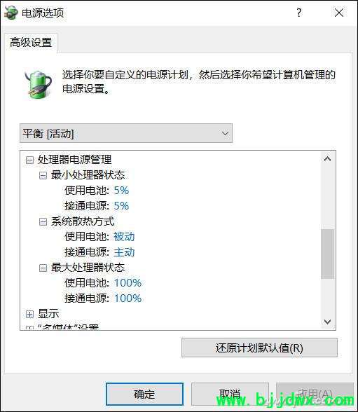

  点击上一张图中的“更改高级电源设置”,可以对影响性能和耗电的硬件和功能进行深入的调节。以“处理器电源状态”为例,它能设定使用电池或连接电源时的“最小处理器状态”(低负载下的最低主频,5%刚刚好)、“系统散热方式”(风扇运行模式,被动模式会关闭风扇或降低转速,但处理器也会因散热问题无法高频运行)和“最大处理器状态”(设定到99%处理器的自动超频功能就会失效,按照百分比可以限定处理器默认的最高主频)。
  此外,在这里我们还能对USB接口、无线网卡、PCIE设备和显卡等硬件进行电池和通电时的运行状态。前文提到的高性能模式、平衡和节能模式,其实就是上述选项的不同设定组合加以实现的。

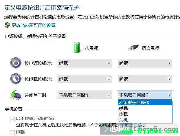

  在电源选项中,我们还能自定义按下电源按钮时、按下睡眠按钮时以及关闭盖子时触发系统的功能,包括不采取任何操作、睡眠、休眠和关机。根据笔记本硬盘类型和自身习惯对其进行自定义,可以大幅提升操作体验。
  在此之前,我们需要了解睡眠和休眠的区别。系统睡眠时CPU处于低能耗状态,并同时切断硬盘、显卡、网卡等设备的供电,仅通过保留内存的供电来保存系统当前运行的程序和数据。如果睡眠过程中断电(电池没电)等同关机,所有未存储的数据将会丢失。想从睡眠状态唤醒,只需按下键盘上的任意按键或移动鼠标,耗时很短(5秒以内)。
  系统休眠前,会将内存中的数据全部写入硬盘,然后关闭主机内所有设备的供电,此时哪怕断电也不会对未保存的数据造成任何影响。想要唤醒休眠状态的笔记本,需要按下电源按钮重新启动电脑,系统会自动将硬盘中记录的状态数据重新写入内存,即可恢复原工作状态。从休眠到唤醒的等待时间取决于硬盘类型,如果是机械硬盘耗时可能需要30秒以上,如果是SSD固态硬盘则可缩短到5秒到10秒。
  根据笔者自身的使用习惯,如果笔记本内置了SSD,我会将按下电源按钮、睡眠按钮和合上顶盖都改为“休眠”,以确保笔记本始终保持随时待命的状态。当然,大家需要根据自身情况加以“混搭”,比如为了防止误碰电源按钮而关机,将按下电源改为“不进行任何操作”,想关机时使用鼠标点击系统任务栏的关机图标即可。
