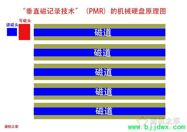

机械硬盘每一个碟片上会有很多记录着信息的磁道,为了不让数据产生干扰,所以轨道之间会存在间隙,间隙越小磁盘所容纳的信息也就越多,因为磁头相比磁道要窄,所有信息并不会写满整个磁道,这样工作的硬盘称之为垂直式机械硬盘。我们可以看到如下垂直式硬盘的原理图,无论是读写操作,即使写磁头再宽都不会影响到其它磁道的。
垂直式磁记录技术 smr和pmr区别
垂直式磁记录技术

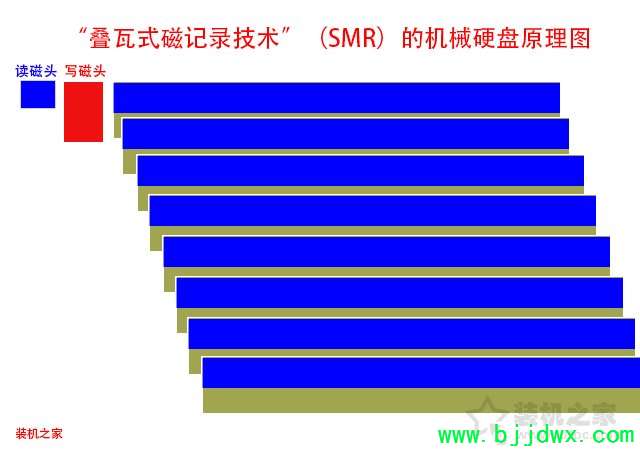

而叠瓦式缩小磁道间的保护距离,将磁道重叠排列,可以不同缩小磁头的前提下大大提高存储密度,好处是单碟片容量可以做更大,但是弊端也十分明显,如下叠瓦式硬盘的原理图,数据磁道之间变窄了,读磁头因为小是不影响的,但是由于写磁头比较大,第一遍写入数据的时候,按照磁道的顺序依次写入是没有什么问题,如果想要改写中间某一条磁道的数据,就比较麻烦了,会影响到后一条磁道的数据,只有先将后一条磁道数据取出来暂时放入缓存中,再将缓存的信息重新写入磁道中,所以叠瓦式硬盘相比垂直式硬盘性能差不少。
叠瓦式磁记录技术 smr和pmr区别
叠瓦式磁记录技术
叠瓦式有点相当于房屋铺屋顶瓦片,磁道之间小幅重叠,这样存储密度自然就增加了,例如垂直式硬盘最大只能做到大约1.6TB,而叠瓦式能够做到这个基础上提高25%左右,这是叠瓦式的最大优势!但是叠瓦式磁记录技术牺牲的是稳定性和部分性能以及寿命!
