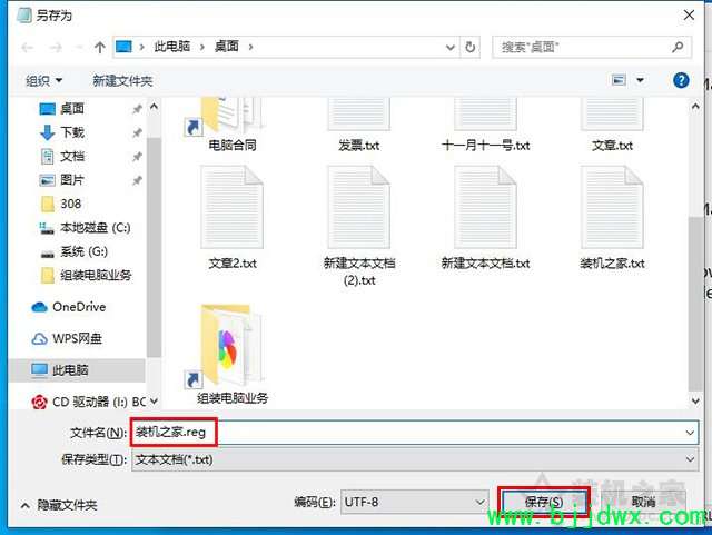

在另存为窗口中,我们将后缀名.txt修改为.reg,点击保存。
教你修改注册表来优化Win10对CPU超线程技术的调度问题

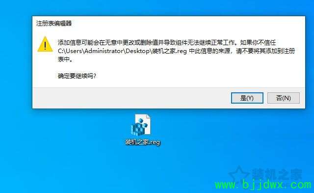

我们双击创建好的.reg文件,点击“是”,如下图所示。

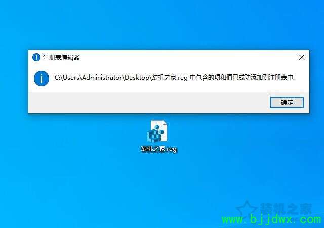

最后再点击确定。

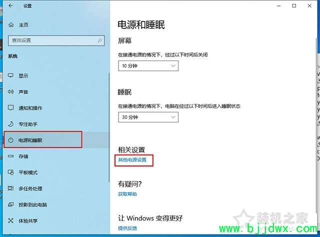

除此之外,我们还需要在电源方案的更改高级电源设置,将处理器电源管理中找到“针对第1类处理去电源效率的处理器性能核心放置最小核心数量”将其改为100%。

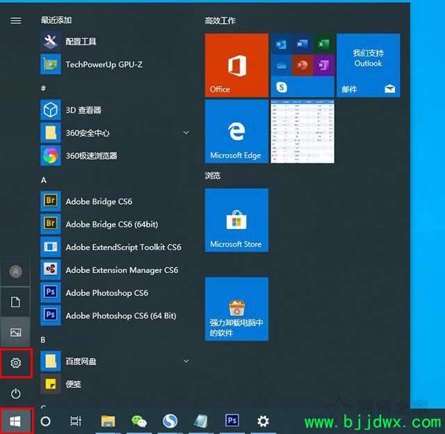

在Win10系统中,首先我们点击“开始”菜单,点击“设置”齿轮的图标,如下图所示。

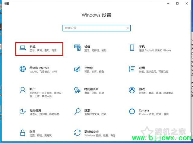

Windows设置界面中,我们点击“系统”,如下图所示。
我们点击“电源和睡眠”选项,下拉右侧窗口,找到相关设置下面的“其他电源设置”,如下图所示。

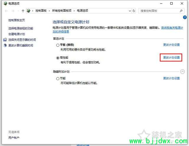

想要电脑发挥最佳性能,无疑选择“高性能”,如下我们勾选的就是“高性能”。在“高性能”后面有一个“更改计划设置”,点击进入。
再点击“更改高级电源设置”,如下图所示。
在电源选项的界面中,我们下拉找到“处理器电源管理器”并展开,展开“针对第1类处理去电源效率的处理器性能核心放置最小核心数量”,我们设置为“100”%,并应用确定。
假如不修改此值的话,会因为大小核调度默认启用的core parking功能,会出现部分CPU线程无法调用的问题,最后将电脑重启即可生效。
