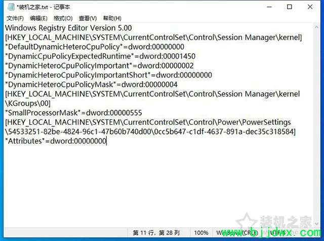

注意,我们需要修改如下的代码中的SmallProcessorMask的值,例如2核4线程就改为00000005,4核8线程就改为00000055,6核12线程就改为00000555,8核16线程就改为00005555。
如下的代码,我们以具备6核心12线程的i7-8700K为例,此值是2进制表示的大小核标识,1为大核心,由于实测Win10系统下0 2 4等线程才是超线程,所以是010101010101,它们的16进制值就是555,这里的KGroups\00中的00是1号cpu如果是多路cpu还需要设置01等等。DynamicCpuPolicyExpectedRuntime值决定进程在cpu单一线程上的保持时间可以适当加长,此值需要使用regedit手动修改注册表添加,无法导入,1450为默认值5200ms。
代码如下:
Windows Registry Editor Version 5.00
[HKEY_LOCAL_MACHINE\SYSTEM\CurrentControlSet\Control\Session Manager\kernel]
"DefaultDynamicHeteroCpuPolicy"=dword:00000000
"DynamicCpuPolicyExpectedRuntime"=dword:00001450?
"DynamicHeteroCpuPolicyImportant"=dword:00000002
"DynamicHeteroCpuPolicyImportantShort"=dword:00000000
"DynamicHeteroCpuPolicyMask"=dword:00000004
[HKEY_LOCAL_MACHINE\SYSTEM\CurrentControlSet\Control\Session Manager\kernel\KGroups\00]
"SmallProcessorMask"=dword:00000555
[HKEY_LOCAL_MACHINE\SYSTEM\CurrentControlSet\Control\Power\PowerSettings\54533251-82be-4824-96c1-47b60b740d00\0cc5b647-c1df-4637-891a-dec35c318584]
"Attributes"=dword:00000000
代码结束!

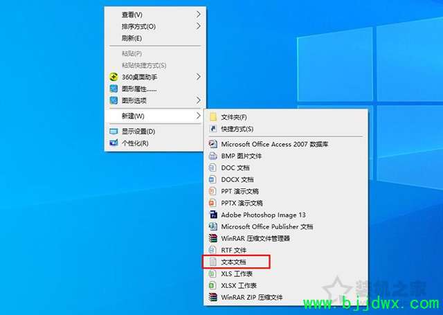

我们需要在桌面空白处右键点击,点击“新建”,再点击“文本文档”,即可创建一个文本文件。
教你修改注册表来优化Win10对CPU超线程技术的调度问题
将以上的代码复制到文本中,切记SmallProcessorMask的值,需要根据您的CPU实际具体情况来修改,如下演示是6核心12线程的i7-8700K,所以我们填写了“00000555”。2核4线程就改为00000005,4核8线程就改为00000055,6核12线程就改为00000555,8核16线程就改为00005555。

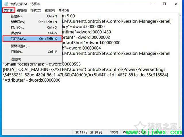

我们点击菜单栏一栏的“文件”,再点击“另存为”,如下图所示。
