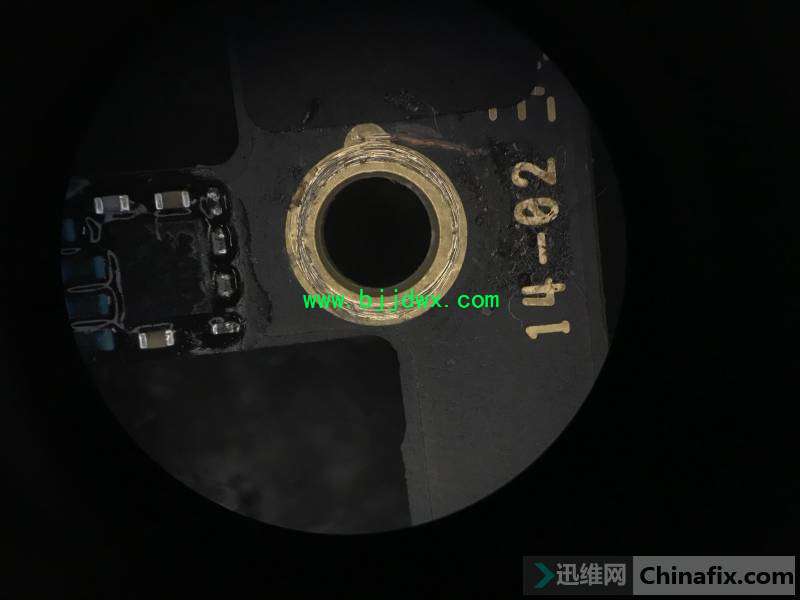

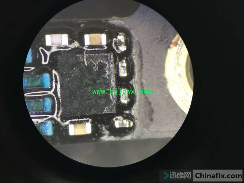

摘要: 这台6S是二修机信号不稳,据机主说在中山一家非常出名的维修店修理过这个问题没有修好,原因是基带爆裂了,他还说这家修不好的机别家不可能修好的!他这次来修只是爆了屏,来压屏换块玻璃给儿子当游戏机而已!我只能 ...

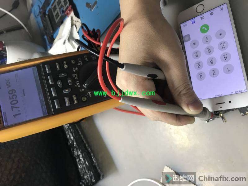

拆除电阻后RFFE5 DATA已经恢复到接近0V偏压!
  更换U5411过程中发现应该是拆这个六角螺丝过程中的碰撞痕迹!(最后问机主得知原来是自己换机壳后不久就出现这故障)

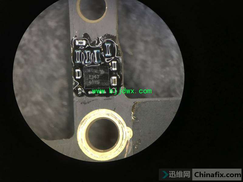

  更换U5411后并且美容!
  通话正常
