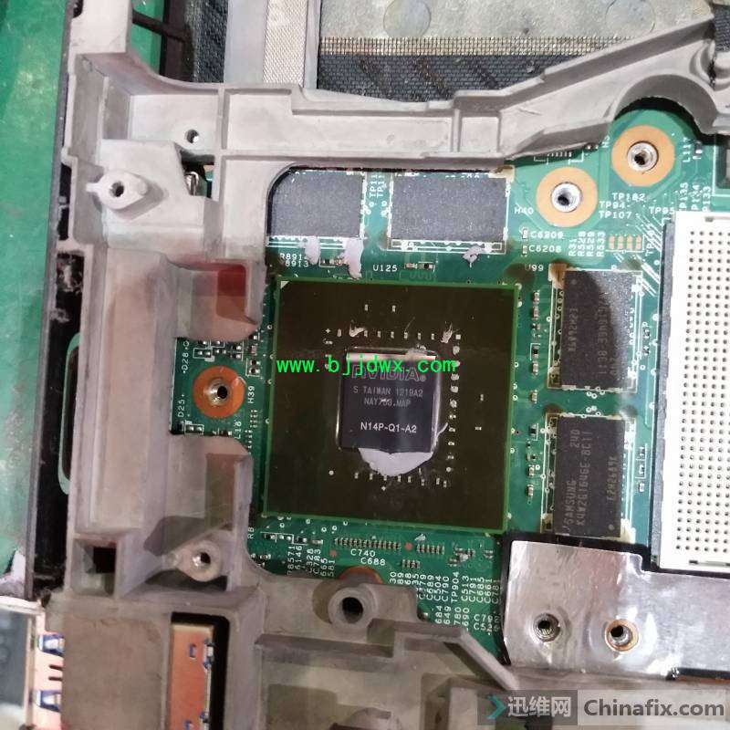

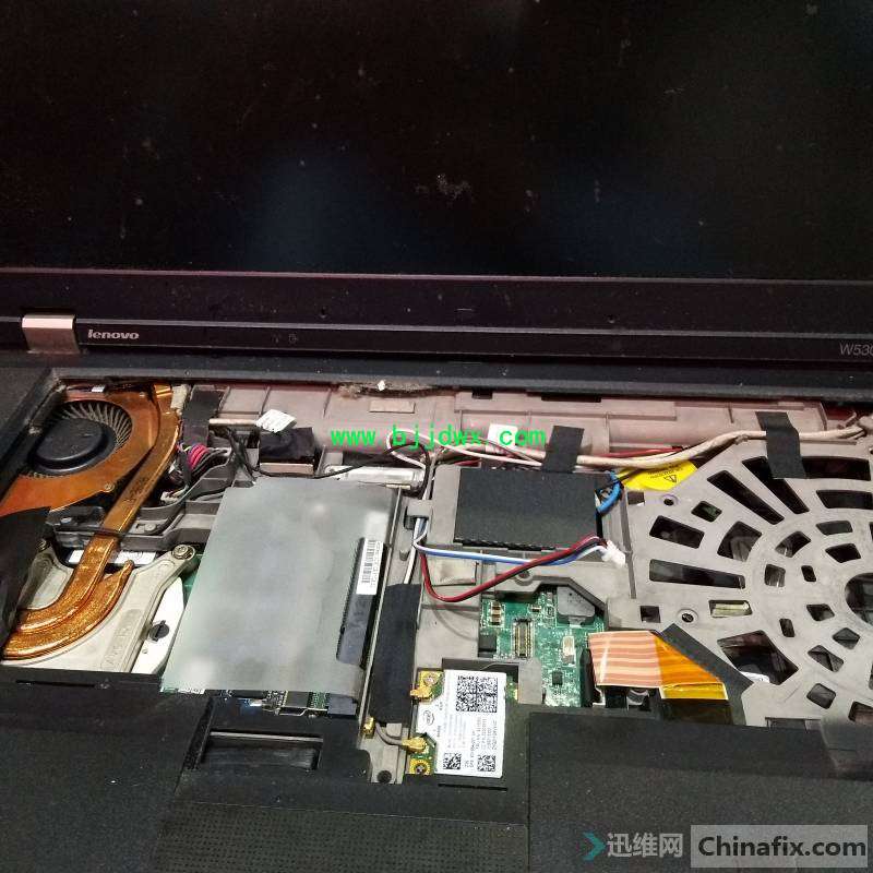

接机W530开机LOGO正常,进桌面就白屏了,有时候又是可以进桌面的,大部分时间是进桌面就白屏的,外接显示也是进桌面后就卡死了,直接拆机检测拆键盘 (1).jpg

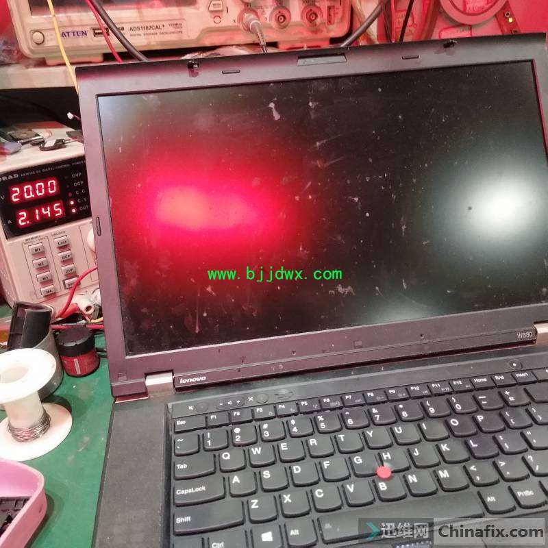

  加热显卡,再接电源,开机电流到1.1到1.2掉电了,不亮机了,以为是内存没有插好,重新插内存也是一样的问题,客人拿来的时候还是会点亮的,现在不亮了,难道是显卡吹坏了吗。这个是加了黑胶的显卡,不好搞的。

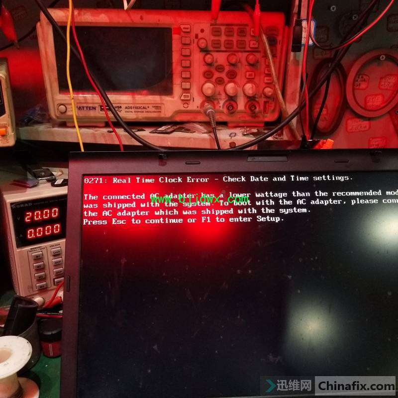

  次日,装上电池,竟然开机亮屏了,再插上电源,开机到快要亮机的时候,电流表的电流一下掉到了0.0023,但是机器是亮机了,因为我插了电池的,这个机器是认电源的,我的可调电源是10A的,主板还是不认,开到过内存就会掉电了。不知道这个是什么问题,如果电池没有电,客人又没有拿电源来,这个机器估计我是修不好了。
  机器关机后是可以正常充电的,但是开机后,开到快亮机的时候4位显示的可调电源就看不到电流了。
