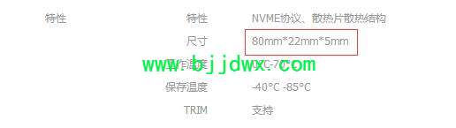

第四:确认你的笔记本M.2接口尺寸
  如果你已经确认自己的笔记本的确可以升级M.2 SSD,那么恭喜你,你的电脑速度即将起飞了。但是,还有一点要注意:你的笔记本到底支持多大尺寸的M.2 SSD。M.2 SSD和主板插槽的尺寸在宽度和长度上都有所不一样。兼容性与其他PCIe设备相同,部分取决于主板能够适应特定SSD尺寸的能力。
  现在市场上在售的M.2 SSD主要有三个尺寸,分别是22mm×42mm,22mm×60mm和22mm×80mm,建议大家先看好笔记本的硬盘插槽尺寸再购买,避免造成不必要的浪费。

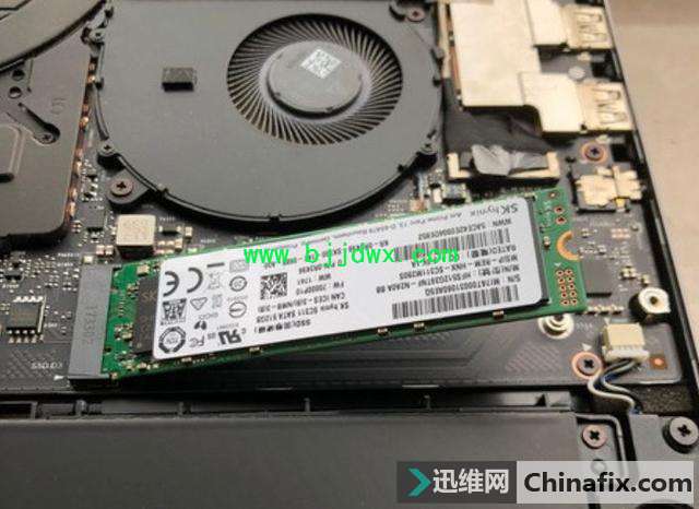

  有很多产品并没有明确指出笔记本的M.2 SSD是什么尺寸的。虽说现在已经标配了M.2接口的笔记本普遍支持2280尺寸的M.2 SSD,也不能排除有品牌选择其他尺寸,还是应该要确认一下的,最准确的办法就是拆开笔记本查看一下。
  可能有人说,要拆解笔记本对于很多人来说是个技术活,严格说起来也确实是个难事。但是,如果你想要升级M.2 SSD,肯定需要拆开笔记本才能办到的,何不先找一个有拆解经验的朋友/或者自己动手拆解笔记本,看看它到底能换什么样的M.2 SSD呢?
笔记本升级NVMe M.2 SSD,这几点需要提前弄清楚
笔记本升级NVMe M.2 SSD,这几点需要提前弄清楚 图
  有些老款笔记本通常从后盖有一个硬盘位置,直接拆开这一块就可以;有些笔记本需要从键盘位置拆解,这里需要注意一些排线的连接处,不能生拉硬扯,注意接头位置轻轻取下,就能看到主板上各个配件的安排,一眼就能看清楚笔记本适合升级怎样的SSD,还能顺便确认一下内存是不是也需要换。
