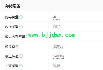

第一:你的笔记本是否有必要升级SSD?
  在购买SSD之前,你需要确认自己的笔记本是否有必要升级。不是所有的老款笔记本都适合升级SSD。建议大家先在网络或者是笔记本说明书上查看现在笔记本的基本配置,再决定是否需要升级。
笔记本升级NVMe M.2 SSD,这几点需要提前弄清楚
笔记本升级NVMe M.2 SSD,这几点需要提前弄清楚 图
笔记本配置透露储存信息
  譬如图中显示的这款笔记本,从介绍来看仅有一个硬盘位,现在选用的是320GB 5400转机械硬盘。按照市场趋势发展来看,这款笔记本很可能是2008年左右的老笔记本了,也就是说它已经服役了10年。即使你将HDD更换为SSD,可能会快一点点,但是根据木桶原理,在其他硬件配置跟不上节奏的情况下,即使SSD速度提升了,也无法保证这款笔记本的运用效率会提升,升级SSD的意义就没有了。

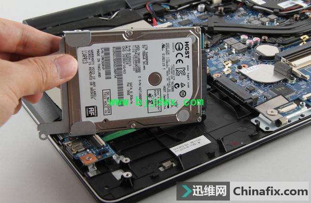

将笔记本的机械硬盘换成SSD肯定有速度提升
  如果你的笔记本在2014年左右出厂,那时候主流笔记本已经搭配8GB内存+1TB机械硬盘,还有光驱位。如果现在升级SSD的话,可选方案有以下几种:(1)买大容量SSD直接替换掉原机械硬盘;(2)选择240GB~256GB SSD安装在硬盘位,再选择一个硬盘托架,将原有机械硬盘安装在光驱位,作为从盘运用。这样一来,既实现了笔记本速度的提升,也无需数据导入导出的麻烦操作。

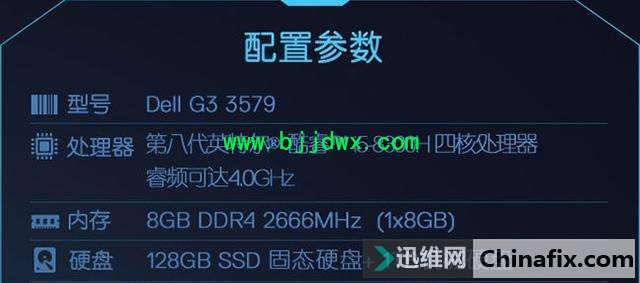

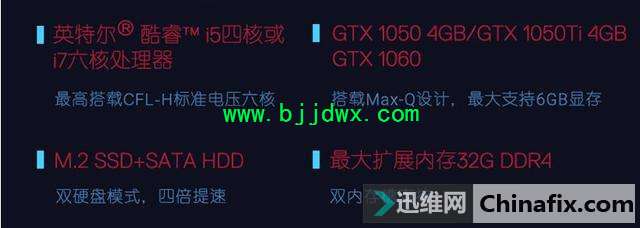

第二:你的笔记本是否有M.2接口?
  接下来,你需要确认自己的笔记本是否有M.2接口。在无需拆开笔记本的情况下,依然是通过笔记本配置参数表来找答案。在追求时尚超薄笔记本之后,的确有很多产品配备了M.2接口,因为M.2 SSD占用体积小,才能满足极致超薄的规划需要。
  为了让消费者更加细致地了解笔记本的各项性能,我们可以通过这些内容来确认自己的笔记本是否支持升级M.2 SSD。还有一个办法,那就是看看自己手里的笔记本说明书,通常会标注清楚每一个位置安装的是哪一个硬件,笔记本接口也都标注得非常详细。
