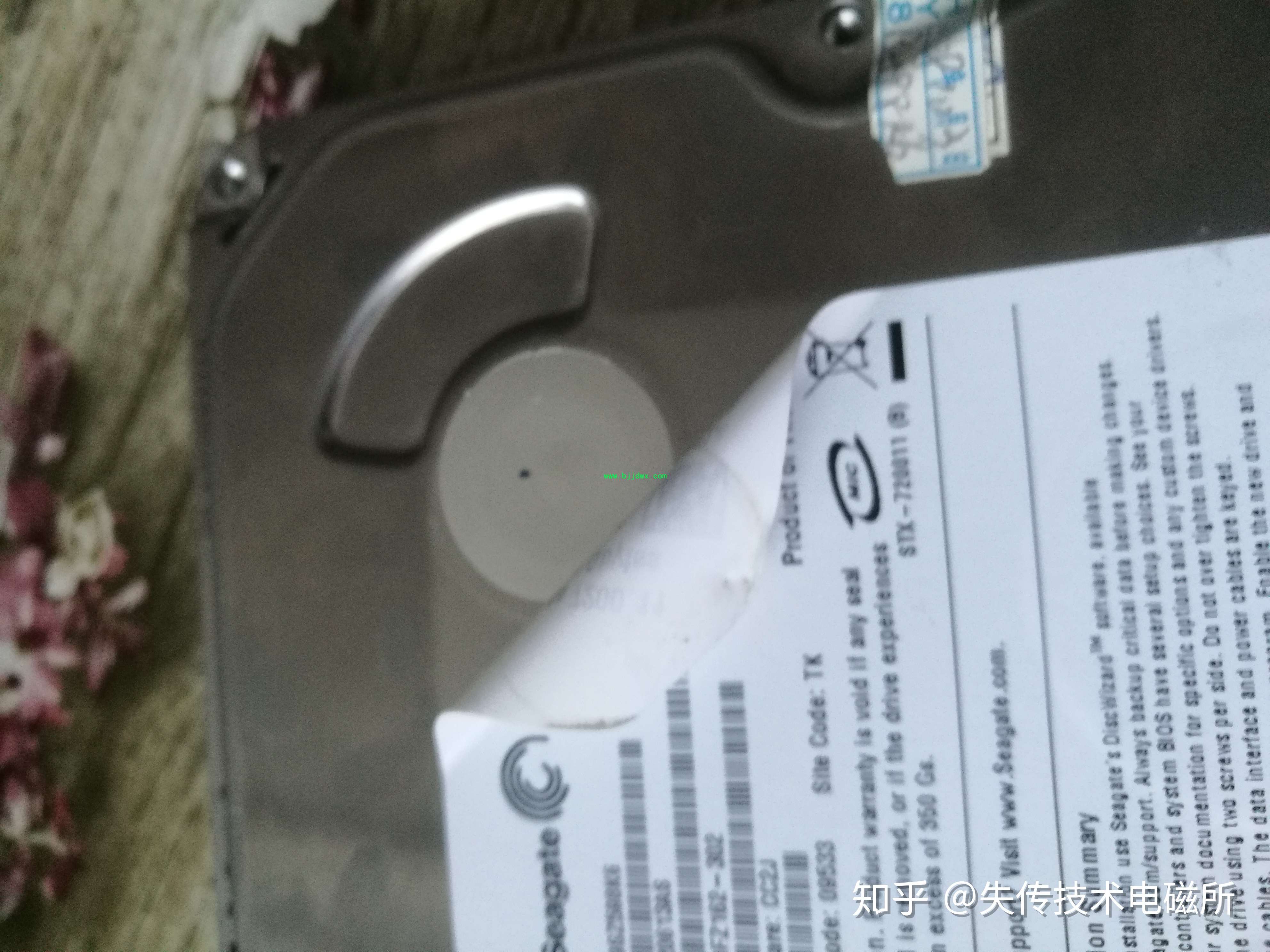

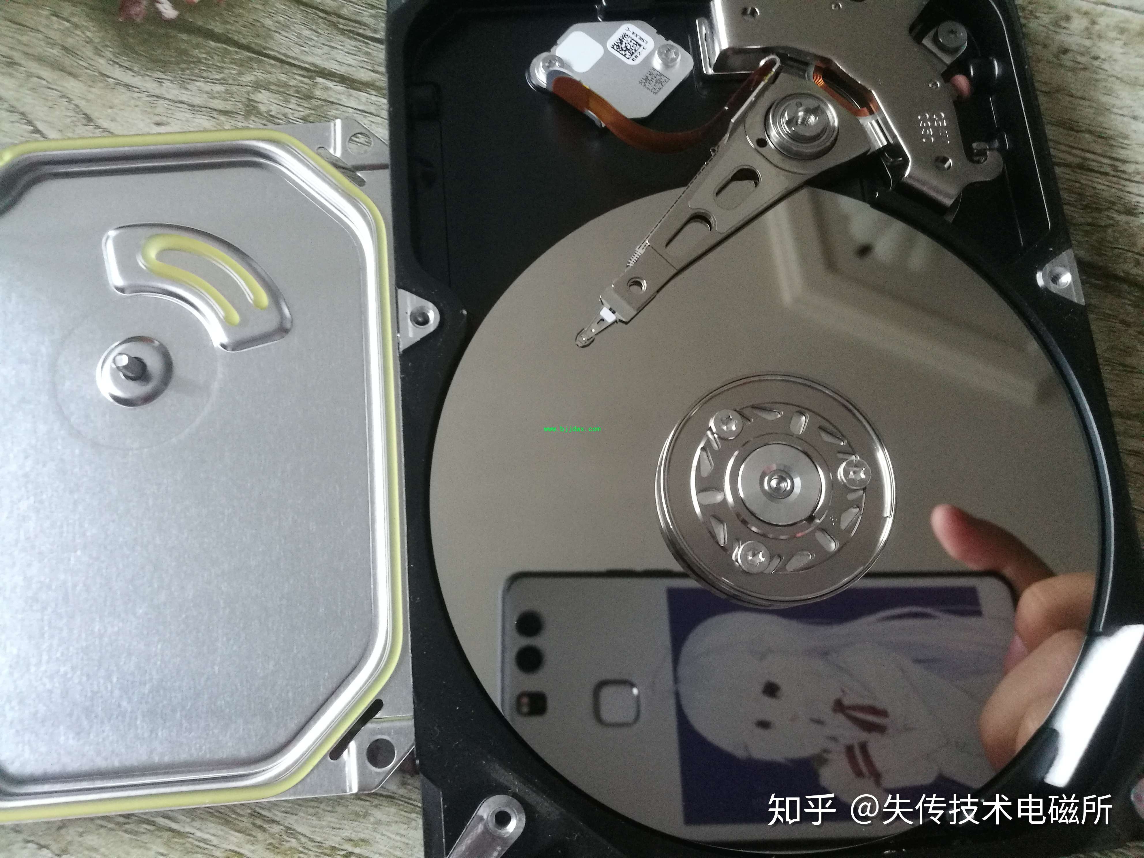

正面六个螺丝拧下来之后发现撬盖子居然撬不开。然后才想起来硬盘一般还有一个螺丝在磁头附近
就这底下,螺丝刀直接伸过去就可以拆了

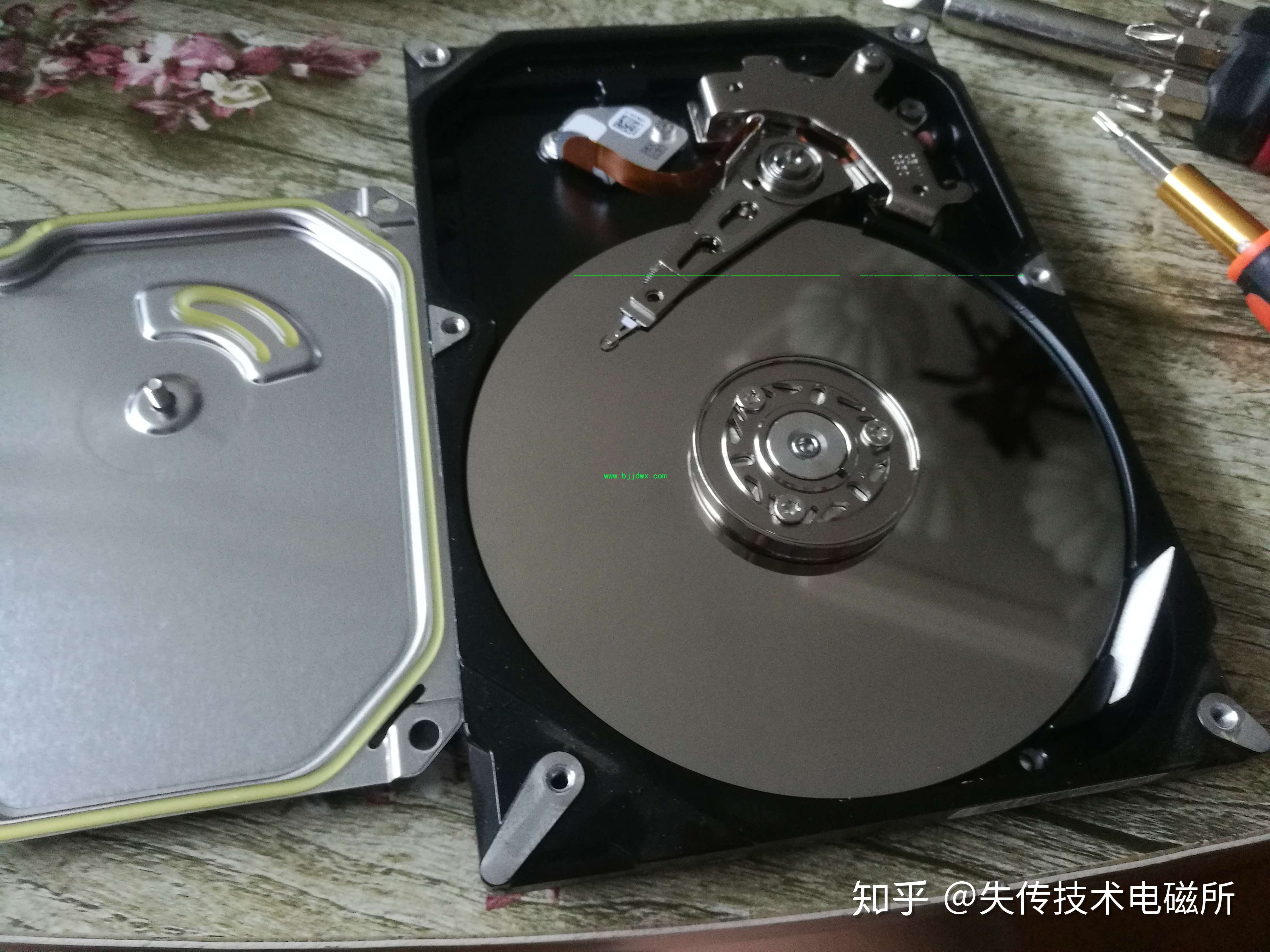

然后就能看到硬盘的基本结构了,可以注意到磁头是没有回位的。这种结构就是温彻斯特硬盘。
1956年,IBM的IBM 350RAMAC是现代硬盘的雏形,它相当于两个冰箱的体积,不过其储存容量只有5MB。1973年IBM 3340问世,它拥有“温彻斯特”这个绰号,来源于他两个30MB的储存单元,恰是当时出名的“温彻斯特来福枪”的口径和填弹量。至此,硬盘的基本架构就被确立。

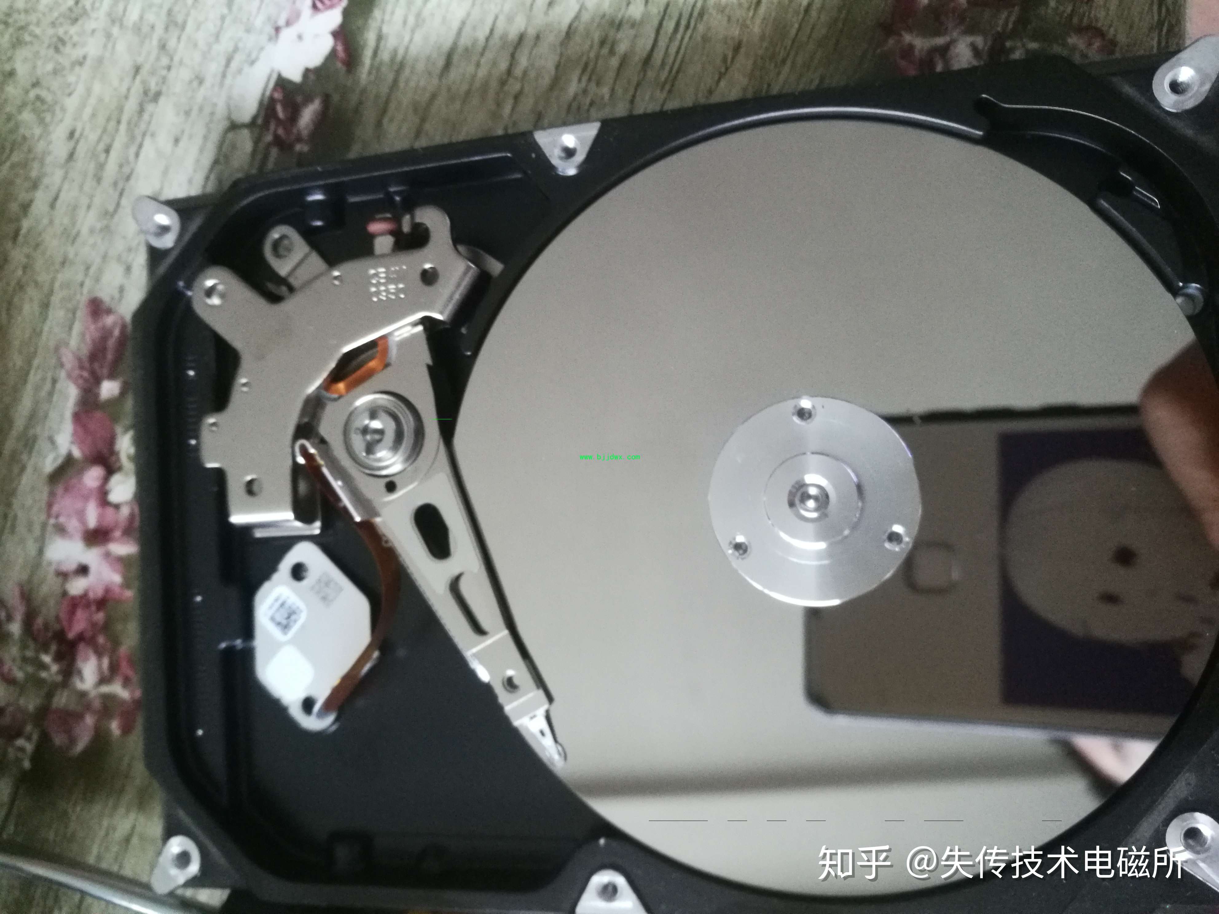

硬盘的盘片非常适合当镜子照。
华为P9,照人更美
这个磁头可以手动复位,但是我不觉得给这个硬盘再装好还能用。这种活应该在无尘环境下干,而且24包邮扯啥啊,少吃两顿华莱士什么硬盘都有了。(现在涨价了,26了)

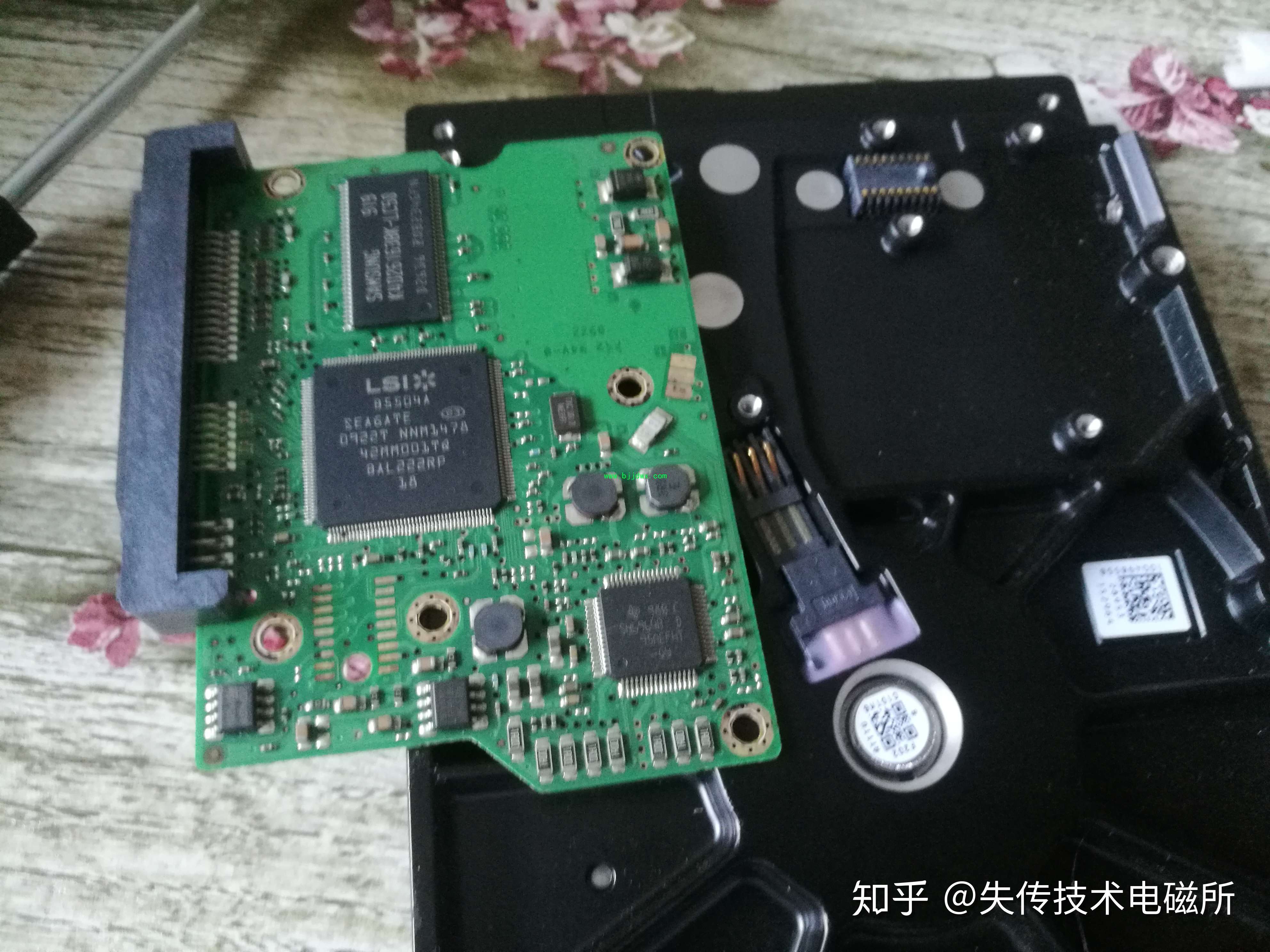

硬盘的主电路板。可以看到上面还带个三星缓存,没准可以拆下来安【路由器】上,以前经常有人这么改。现在好在智能【路由器】也都基本上都是ARM核了,RAM最少也有128了,就没什么必要折腾了。(利用智能【路由器】搭建勉强够用的私有云教程预定)

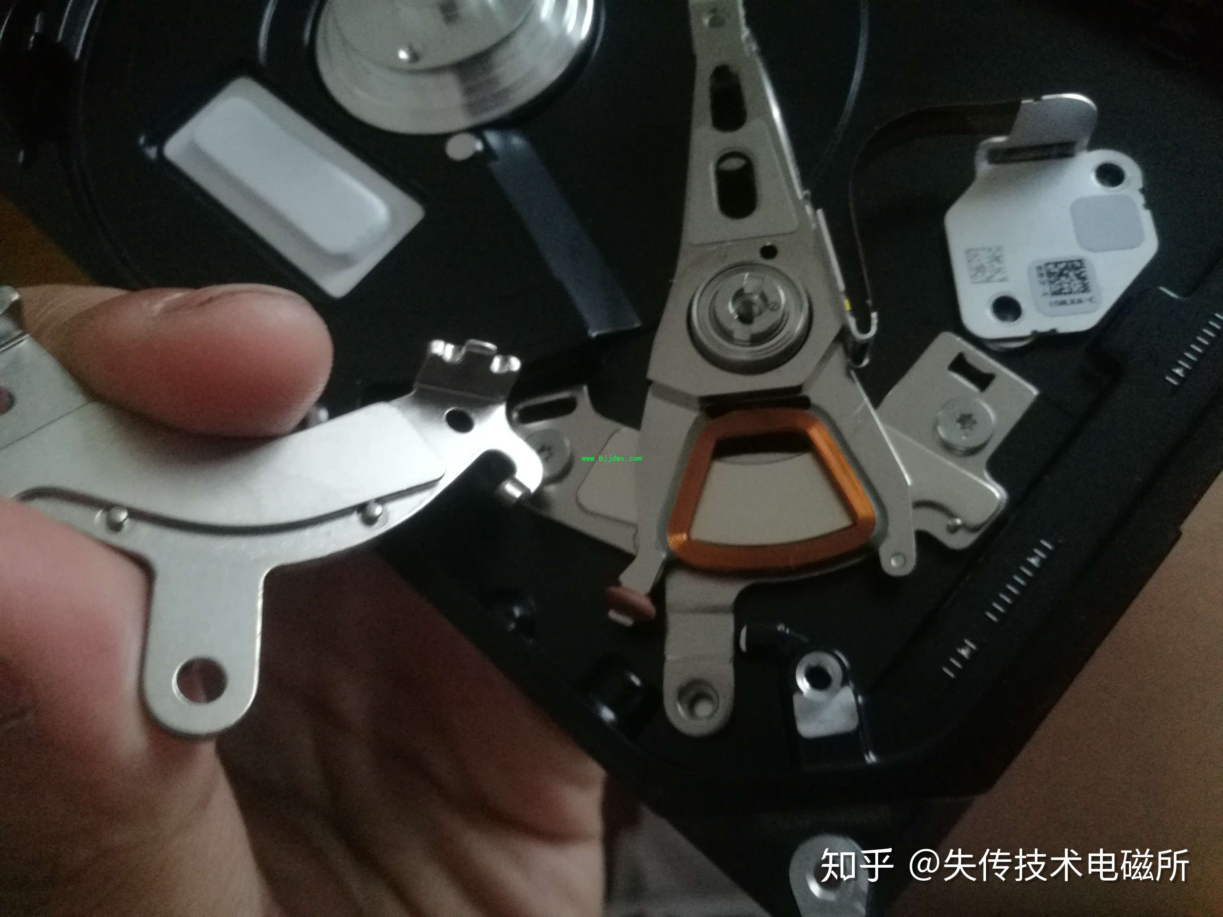

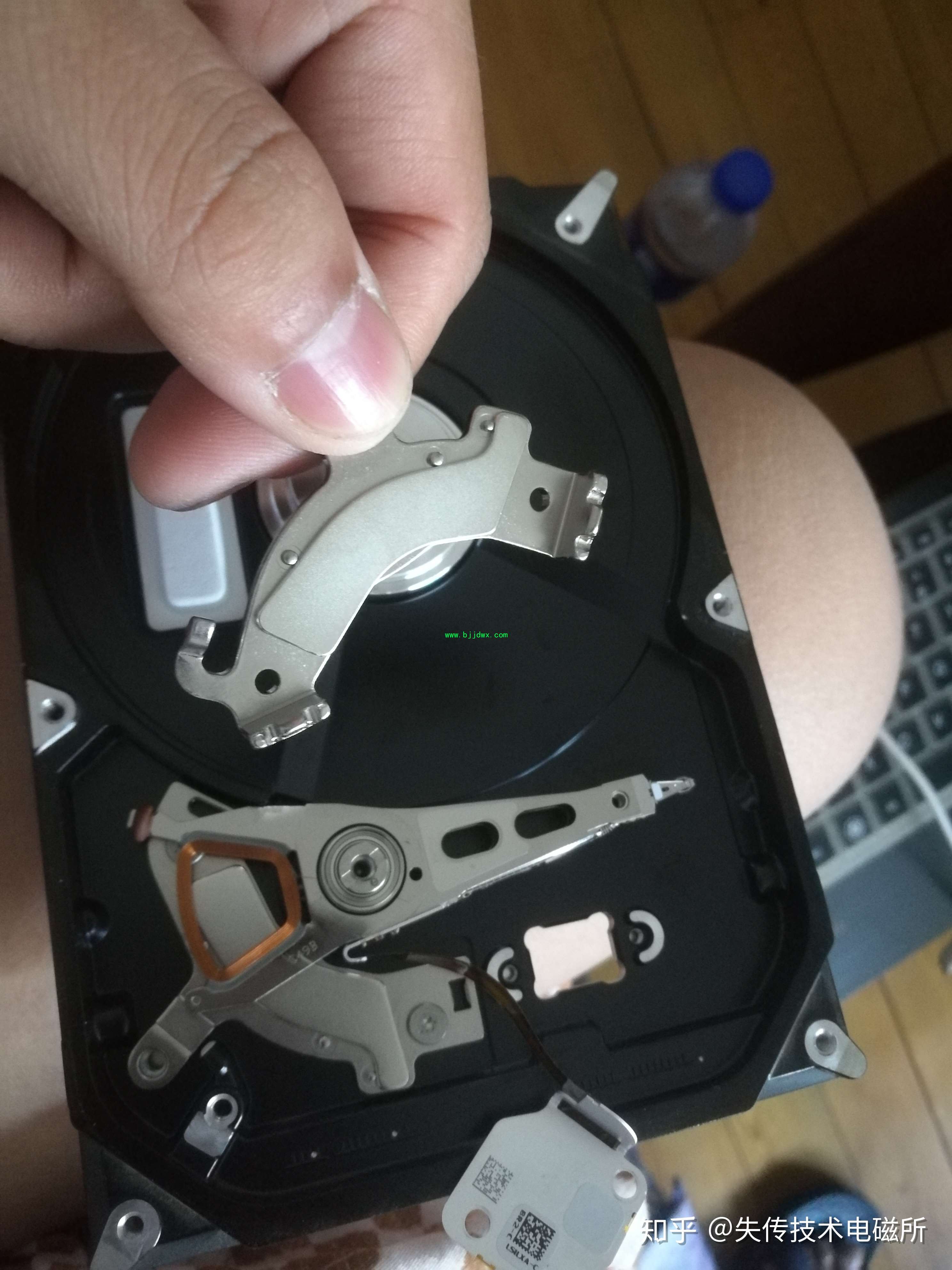

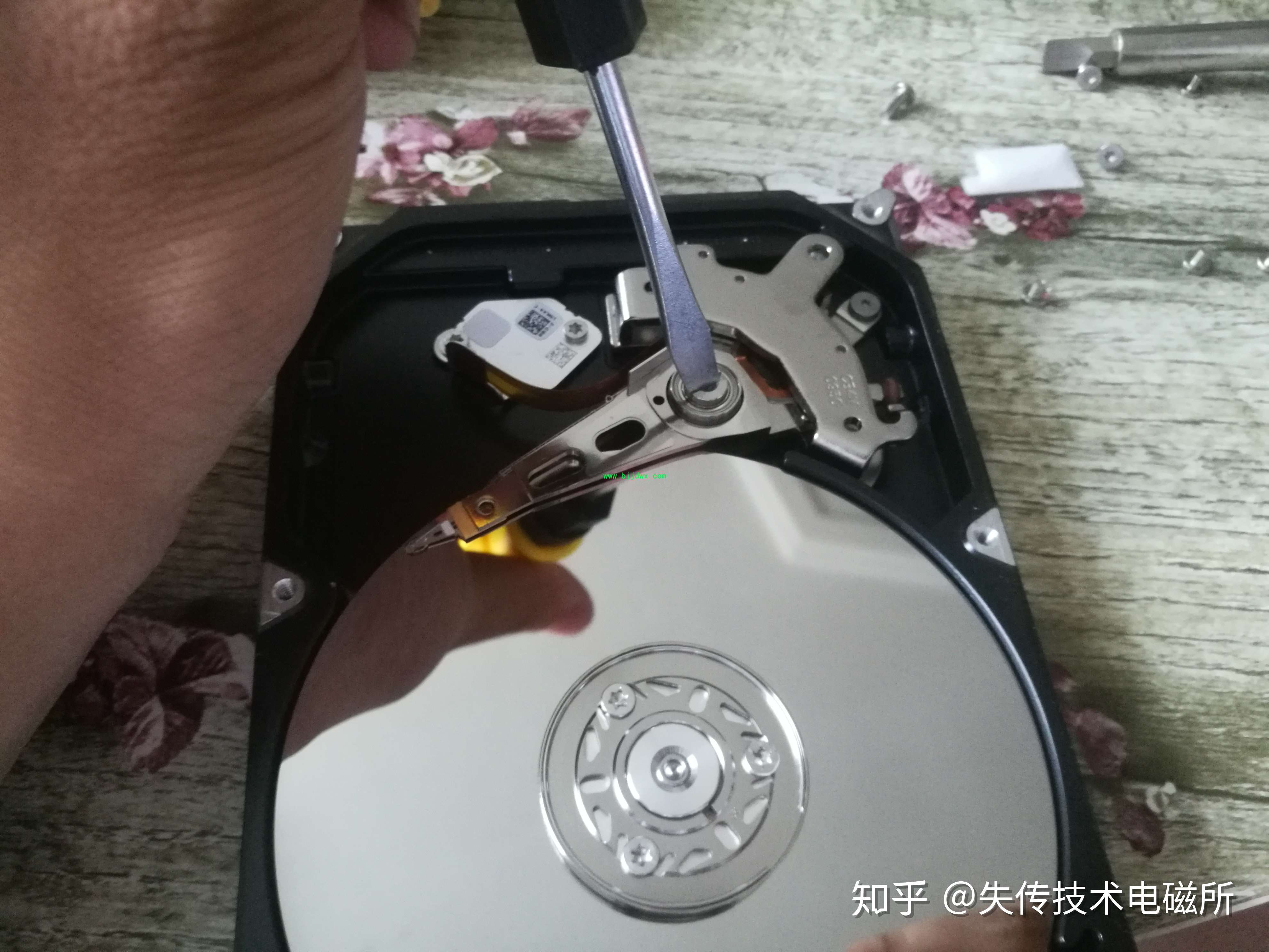

拆磁头主轴需要用平口螺丝刀

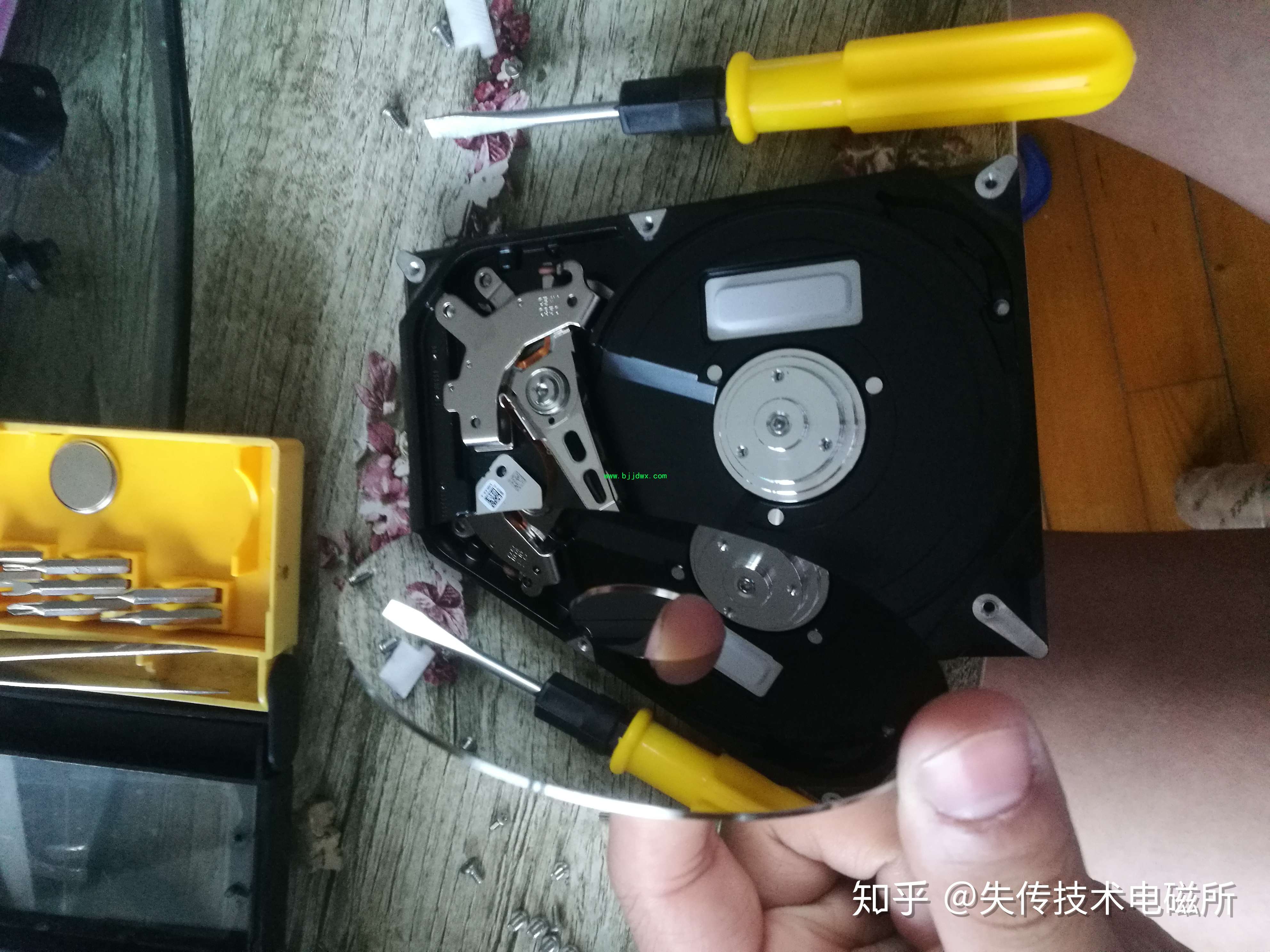

拆盘片需要解除固定的压片上的螺丝。
这时候盘片就已经可以拿下来了
是一种非常好的做镜子的材料,还可以用来做飞盘,电磁弹射实验盘,特斯拉涡轮机材料之类的。我觉得还是当镜子最好。

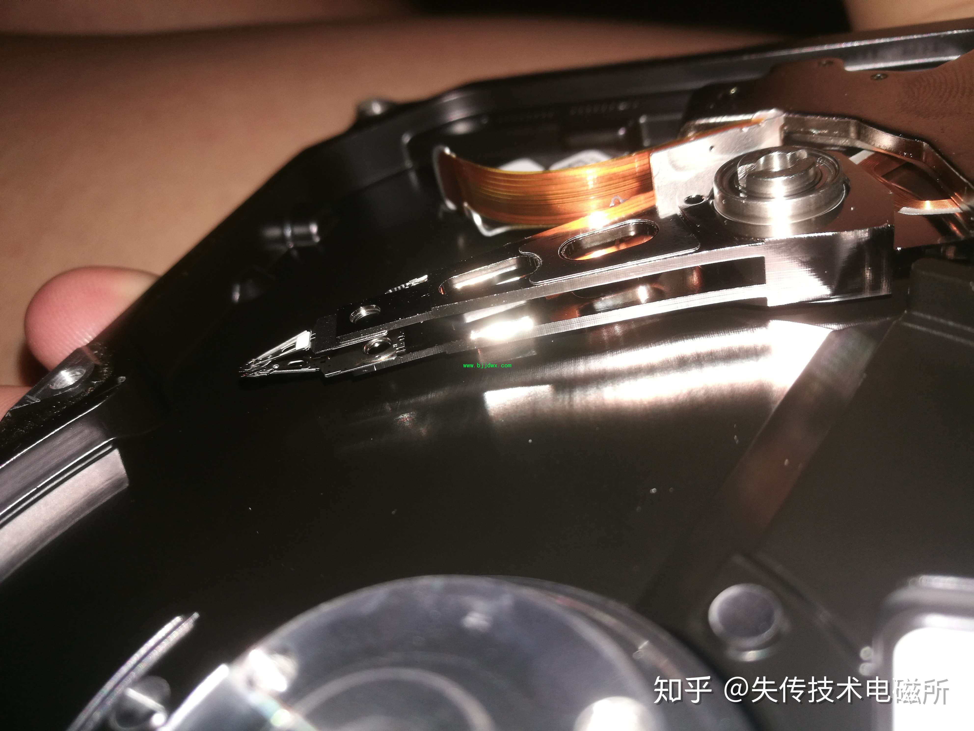

磁头是在两块磁铁之间的音圈电机驱动的。这次这个磁头质量比较好是全金属的。后面有限位可以保证硬盘磁头从物理上不会撞到电机。
磁头特写
