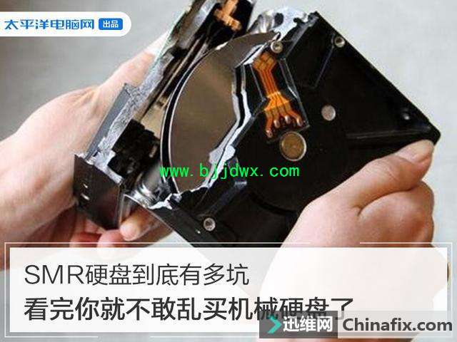

SMR叠瓦式记录技术:HDD寿命杀手
SMR硬盘到底有多坑 看完你就不敢乱买机械硬盘了

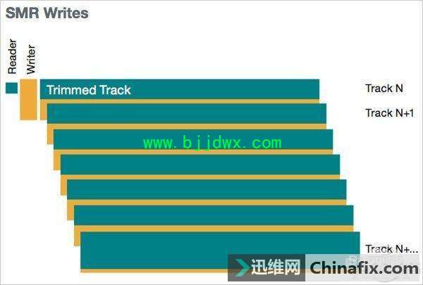

  叠瓦式记录技术,英文Shingled Magneting Recording,即SMR。在SMR硬盘出现之前,硬盘记录技术普遍为PMR。这样说吧,硬盘盘片上是一圈圈的磁轨,而磁头擦除的面积是固定的,这就限定了磁轨密度不能太高,太密了,磁头可能一个不小心同时擦掉几条磁轨的数据。
  所以在SMR技术没出来的时候,要在相同的磁轨密度下增大硬盘容量,就只能增加盘片面积,最直接的手段就是加盘片。
  而在SMR技术诞生后,增加硬盘容量的手段就从增加盘片面积变成了缩小磁轨密度,大概就像砖瓦房顶是一片片瓦叠着那样,同样的盘片面积下,运用SMR技术的硬盘能储存更多的资料。这样看,硬盘可以做得越来越大了,成本还低了,不是件好事吗?

  如果你的硬盘是干干净净,刚买回来的一块空盘,那SMR也不会对你造成什么影响。但如果你已经往里面写入了较大量数据,且你需要继续往里面写入数据,那你就要加倍小心了。
  因为SMR技术的特点,在有数据的轨道上继续往附近区域擦写数据时,会直接将已有数据重写。
  而导致的直接结果就是这片区域多次的擦写带来的掉速。这种掉速就相当于SSD的MLC颗粒与TLC颗粒,如果把PMR技术比作MLC固态,SMR就等于开了SLC模拟的TLC固态。
  以及,如果在写入数据时意外断电,本来硬盘上保存好的数据在写入其他数据时被一起重新写入而导致数据遗失。
  导致数据遗失的原因,是因为SMR的大范围擦写特点使硬盘并不能很好应付这个反复重写的过程,所以一般厂商都会加入大缓存来缓解读写压力。但众所周知,缓存其实是RAM,RAM断电后内部数据会完全清空。那么在写入数据这个过程,你硬盘上本来保存的数据跟着新写入的数据一起同时转存至缓存暂时保存着,这时候一断电,新数据与旧数据就一起消失了,拷个文件进去还丢硬盘里面的东西,你说冤不冤枉。

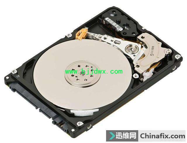

  但从另一个角度看,SMR也有它的特长。提升了单碟容量,使得整个盘的容量提升到了一个新高度,减少了磁头与盘片的问题率。引入了充氦技术,功耗降低,发热量也随之降低,大容量的HDD价格也不会特别贵了。
SMR硬盘怎么选? 看完你还敢乱买机械硬盘吗?
  起初,SMR硬盘的出发点是好的:在2015年,某知名硬盘厂商为了让HDD的容量上限突破6TB,率先推出了运用SMR技术的8TB硬盘。随后技术越来越成熟,硬盘容量也突破了个位数。
  但奇怪的是,本该用来扩大硬盘容量上限的技术,却陆续被厂商用在了某些1T与2T盘上
