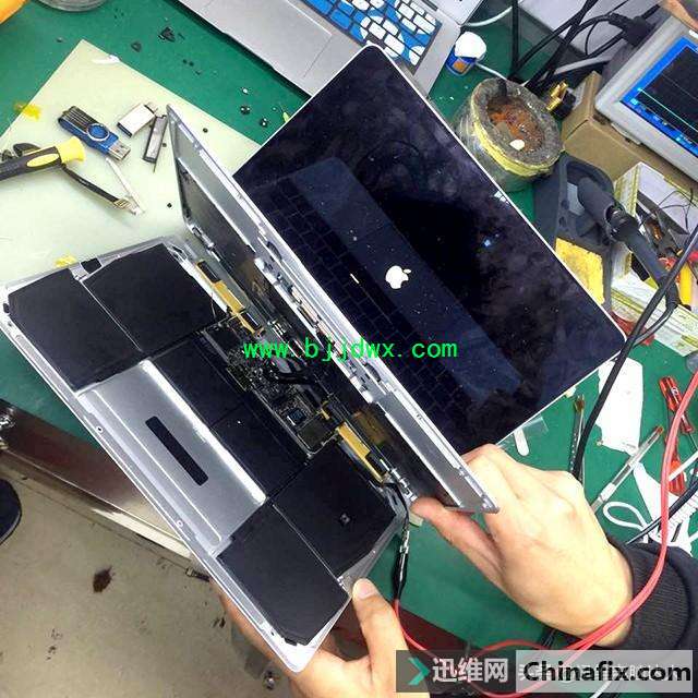

摘要: 这是一台二修进水的15年的苹果笔记本,先上两张拆解主板图,观摩一下这款规划任性又变态的12寸土豪金(板号820-00045-A),浓缩就是精华哦,主板尺寸完全可以和iPhone 6P的大小相匹配!主板正面主板背面这款机器的外 ...
3..312..10

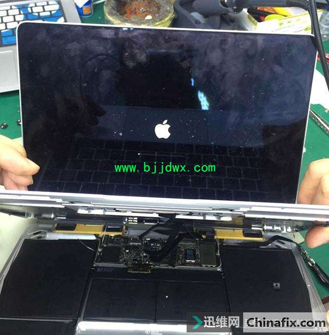

经过心惊肉跳的十多分钟挑战后,可算换上去了,加电上电,这电流一路飙升0.9……1.0……0.8……1.1,直接接屏看结果,怪了,竟然屏幕没一点反应,开机咚的一声都有了,键盘大小写键都能切换了,不会是屏幕坏了吧!??
任性变态15年苹果12寸土豪金笔记本进水多重问题,维修费达4位数

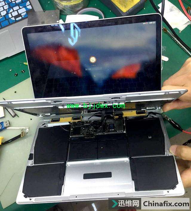

又经过几分钟折腾,拆下主板,仔细检查屏幕无一点伤痕!再查主板,竟然无间发现屏接口处一个玻璃管似乎有松动了,看似一个供电管,去掉后直接飞线到过去,再次接屏测验,终于完美亮机了!

温馨提示:
此机的BIOS芯片规划的异常变态,已经过特殊工具备份,相当麻烦,不建议随便尝试。
