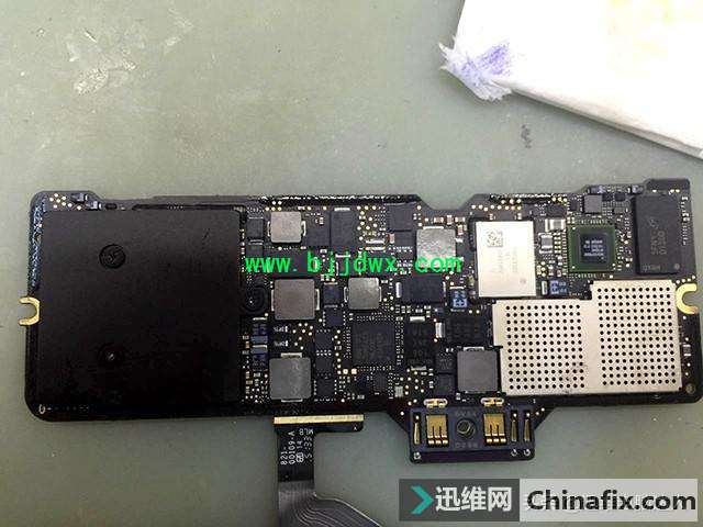

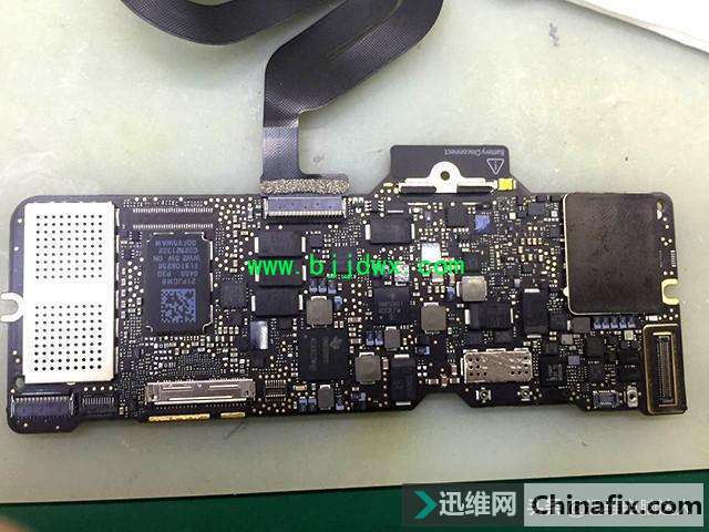

这是一台二修进水15年的苹果笔记本,先上两张拆解主板图,观摩一下这款规划任性又变态的12寸土豪金(板号820-00045-A),浓缩就是精华哦,主板尺寸完全可以和iPhone 6P的大小相匹配!

主板正面

主板背面

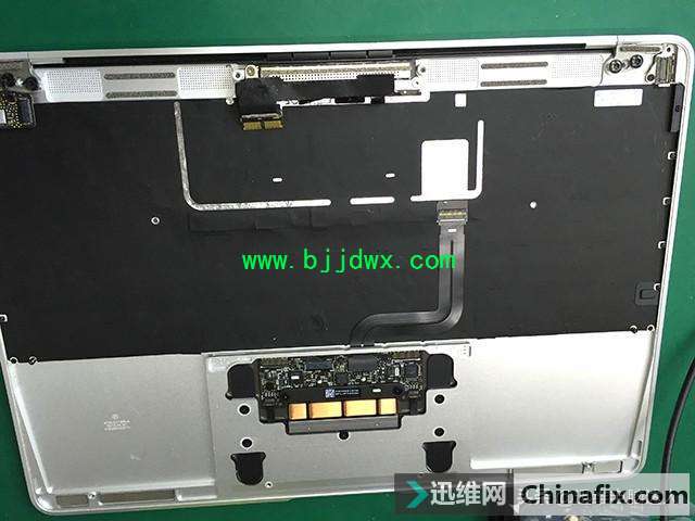

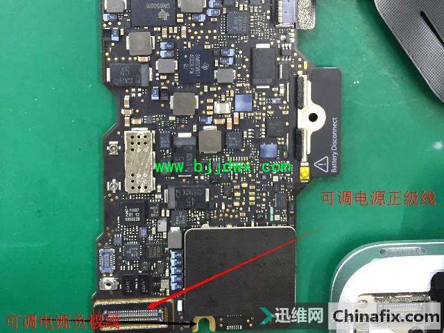

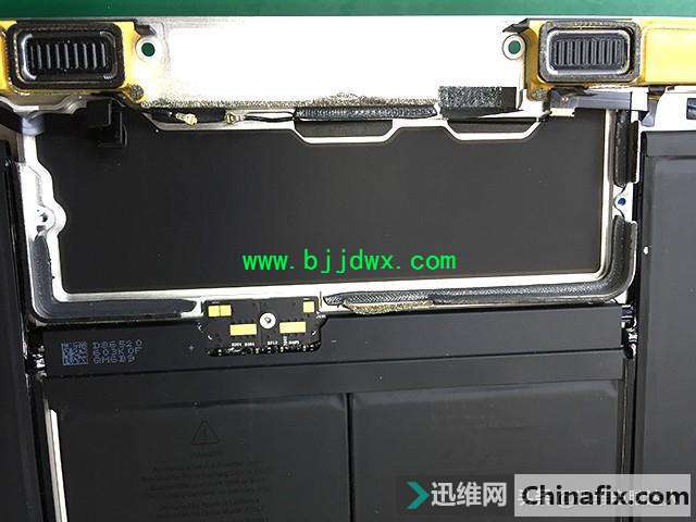

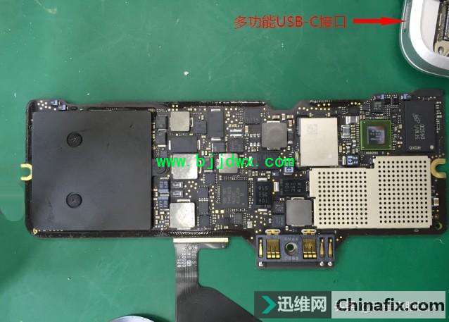

这款机器的外置接口只有一个多功能充电口(usb-c)和一个耳机接口,除此之外,没有任何接口!现在还找不到可用的外接可调电源线,只好想办法外接一根了。
任性变态15年苹果12寸土豪金笔记本进水多重问题,维修费达4位数
接好线后,上可调电源电流竟然是0.000,什么电流都没有!示波器打待机3.42V正常, 3.3V 5.0V一个也没有,测主供电电感有8V电压,由于这款机器暂时还没有图纸和点位,找测验点真的好难!只能借助芯片的PDF资料来维修了。
