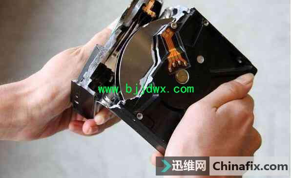

6、固态硬盘相比传统硬盘数据恢复难度要大
固态硬盘与机械硬盘差的不仅是速度!如何选择也藏着这么多学问
SSD硬盘如果坏了,数据恢复的难度要比传统硬盘大很多,所以这块还是请大家多注意一下的,不要被SSD硬盘各种先进,各种好蒙蔽了双眼哦。

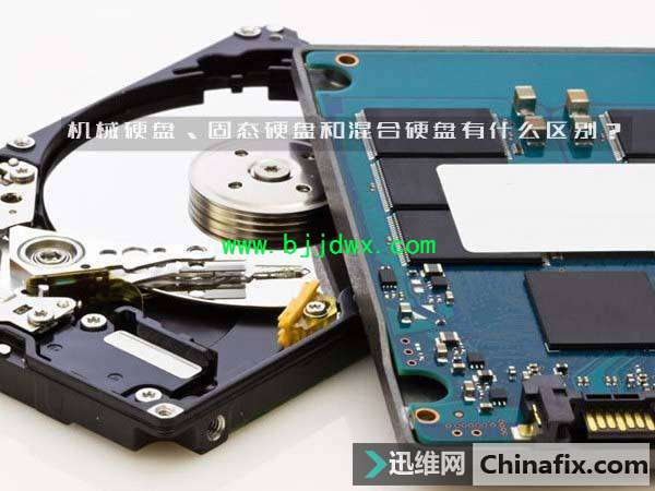

SSD固态硬盘的物理组成基本上就是闪存+主控+缓存+PCB+接口,没有机械部件,数据读写都是电子讯号,不存在马达转速这样的瓶颈原因,性能自然就上来了。通过上述有关固态硬盘和普通硬盘的分别的说明二者的优劣可以得到以下几点:
1. 体积和重量:SSD完胜
2. 噪音和震动:SSD再次完胜,绝对静音,而HDD的噪音可高可低,有的足以会让人抓狂,而且震动也是一个要考虑的问题。
3. 温度:HDD工作时的最高温度在四五十度左右,SSD要低,不过这个问题影响不大。
4. 功耗:HDD最大功耗约为5-10W左右,而SSD通常是3W以内,同样地这个问题影响也不算大,企业级用户就另算了
5. 容量:HDD胜出,民用级SSD现在有1TB了,不过很贵,现在要2000多大洋,而HDD最大已有4TB了。
6. 价格:HDD胜,而且容量越大,HDD优势越显著。

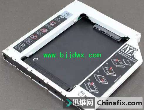

购买笔记本或者台式电脑,如果经济条件允许,建议配置是SSD+HDD的储存组合方案,就是系统安装在SSD提升工作运行效率,而储存就在HDD。而笔记本最常见的个人用户升级方式则是:针对不一样的笔记本机型,通过置换光驱位来实现固态硬盘的扩充,在不改变原有本盘的同时实现SSD+HDD方案。如下图的是用光驱架来替换固态硬盘,将SSD放到里面再推回光驱位置即可。
这种混合方式的搭配是现在非常流行的方式,不但是个人采用的方式,很多笔记本、超级本都采用这样的方式来提升启动以及休眠恢复速度;节省了电力并且延长电池寿命,由于数据采集于闪存,盘片不需要旋转,系统耐用性以及寿命都得到延长。安装混合驱动器与安装传统硬盘没有分别。
