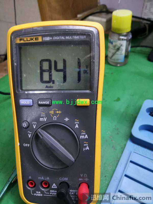

摘要: 原作者:5226564客户拿来一台A1466,说用着用着就不开机了。让客户留机检测。客户走后,接可调电源看电流在0,008-0.02之间不停跳变。拆出主板,裸板测试还是一样。板号820-3209-A,找到图纸和点位图,测量待机PP3V3_ ...
455555527485

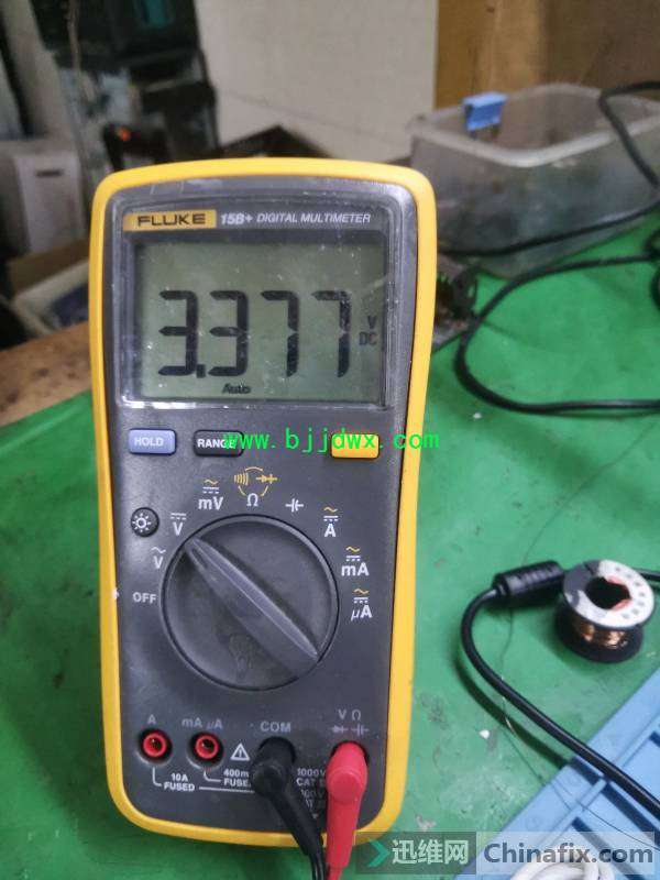

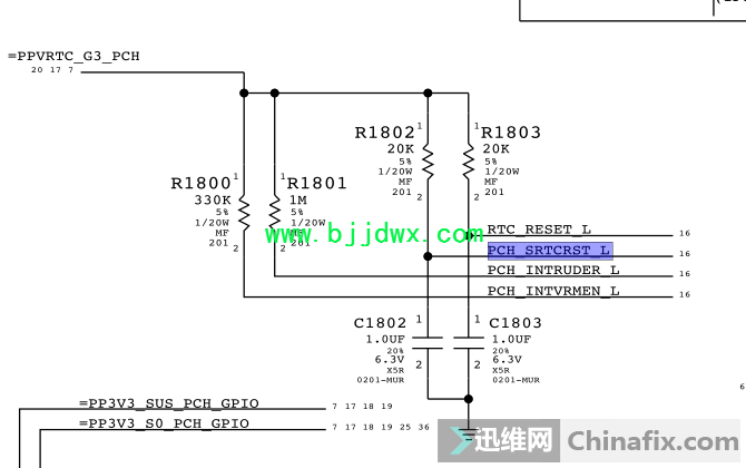

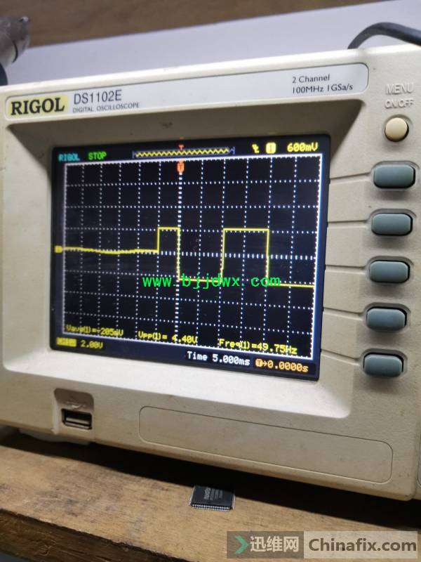

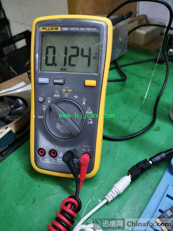

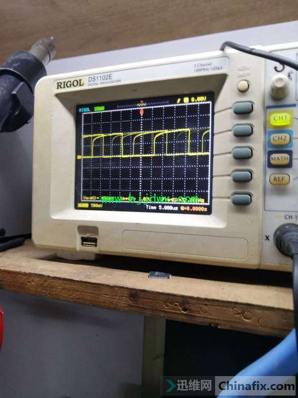

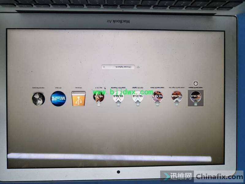

芯片补偿脚5脚ICOMP和7脚VCOMP异常也会导致输出电压异常,仔细检查两脚相连线路,没有发现断线或者掉件的情况,只有换芯片试试了。找到料板更换芯片后稳定输出公共点,并且3V待机和RPM_RSMRST_L都回复正常3.3V8.jpg9.jpg。电流也稳定在0.02左右。怀着激动的心情短接开关,尼玛,电流一点动静都没有。看来还有问题,示波器测量12M晶振起振,32K也正常,再测量EC发给桥的PM_PWRBTN_L,有高低高跳变11.jpg12.jpg。查桥待机条件,VCCRTC/RTCRST#/SRTCRST#/INTVRMEN….。查到PCH_SRTCRST_L时发现异常,只有0.1V13.jpg。看电路图此信号由R1802上拉14.png。测量R1802一端有3.3V,一端只有0.1V。更换R1802后此信号正常。再次接电源顺利触发。简单装好后,测试亮机。IMG_20191117_114846.jpg
