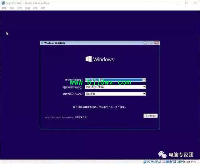

首先,翻开你的新电脑,并进入BIOS/挑选启动器界面,具体按什么键自己按照主板/笔记本品牌查。这里,会用VirtualBox虚拟机演示。
这个界面直接按下一步 - 现在安装。新主机记住至少插个有线键盘!无蓝牙鼠标 / 键盘会让你装机体验大打折扣。到了产品密钥那一页,直接按我没有产品密钥可以后续激活。

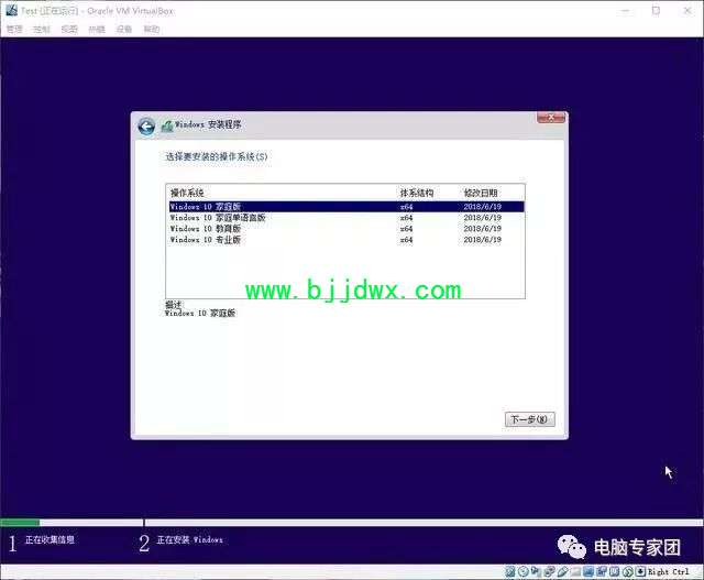

这里可以选喜欢的版别,主张Win 10专业版,最够用。然后承受条款。

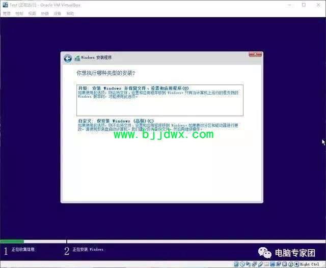

这部分就开端有点复杂了。以前装过Windows的话选第一个,可以保留资料。新机选自定义。

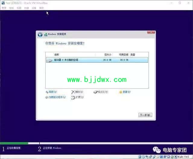

我这里只有一个硬盘。要安装的硬盘上假如从没用过的话,你要按新建 - 应用 - 确认。然后会发现多了个分区,不用理。直接挑选你原来要安在的分区上,然后按下一步。

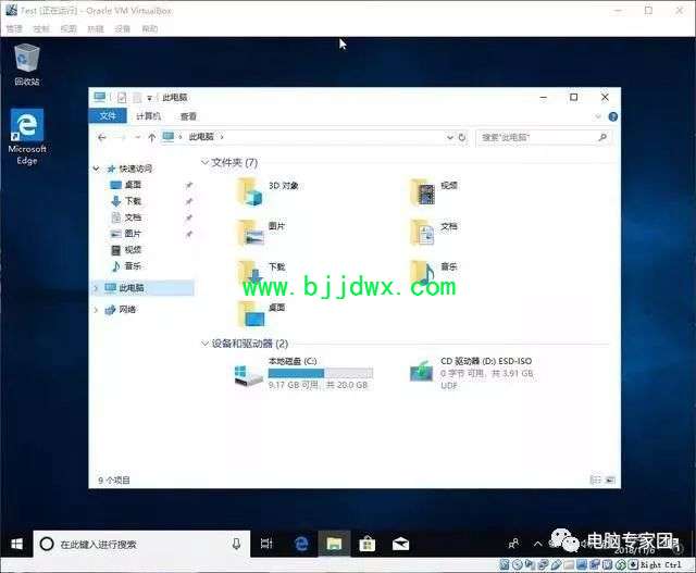

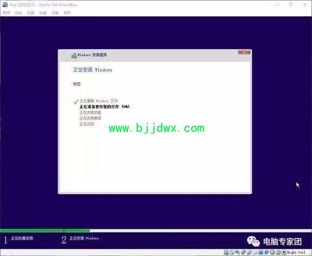

经过漫长的等候后。就好了!但是,还没完全完成!剩下有一些超简略设置步骤类似设置键盘输入法、暗码这些我就不多说了。
