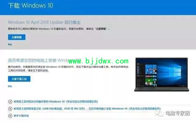

首先,我们要在现成的电脑上上微软的官网系统下载页面。小编感觉官网安装工具最方便,是因为需要做的很多工作它都可以一次性帮你完成好。
在这个页面,点一下立即下载工具这六个字,就好了。插入你的U盘,并翻开下载好的文件。

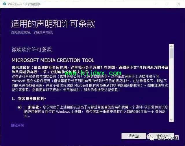

文件翻开后,会有一堆条款,想装就按承受,想放弃了就点拒绝。

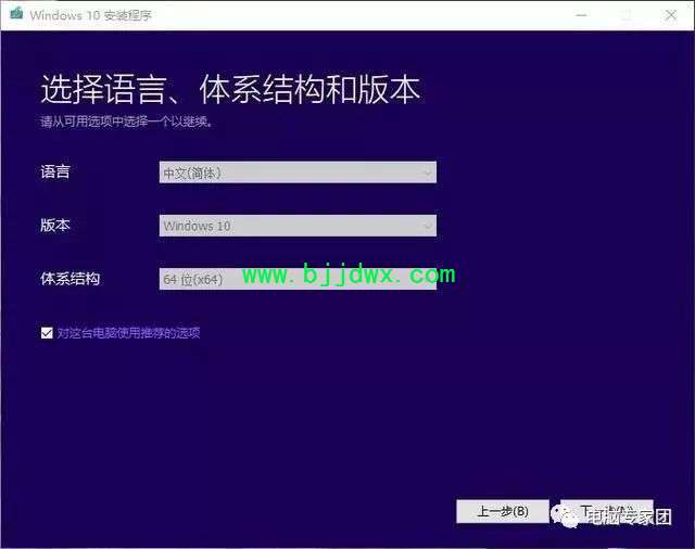

鄙人一个界面,他会问你要装什么语言,版别,什么架构等等。假如对挑选不满意的话,把下面勾取消掉,并按照自己的喜好挑选。新的电脑假如运行内存只有2G或以下,就挑选32位,或许可以直接把你电脑扔掉。全新的电脑肯定选64位!

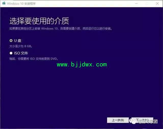

下一个界面,可以挑选制造U盘还是直接弄个ISO,留到以后考录。这里,我们选U盘。假如对U盘不放心的话,记住安装前先格式化一次,假如U盘分区分了太多就要用Rufus清除。普通情况下,装系统会自己帮你格式化解决,所以不用太担心。

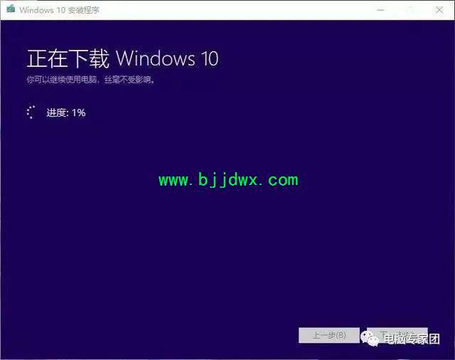

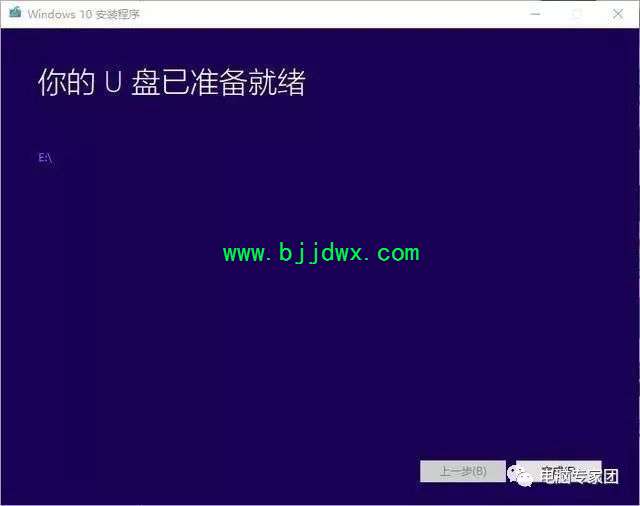

这里就开端下载啦!等一会就可以了,文件大约4个G。还有个安装环节,也是全自动的。放心用你/朋友电脑看番吧!
