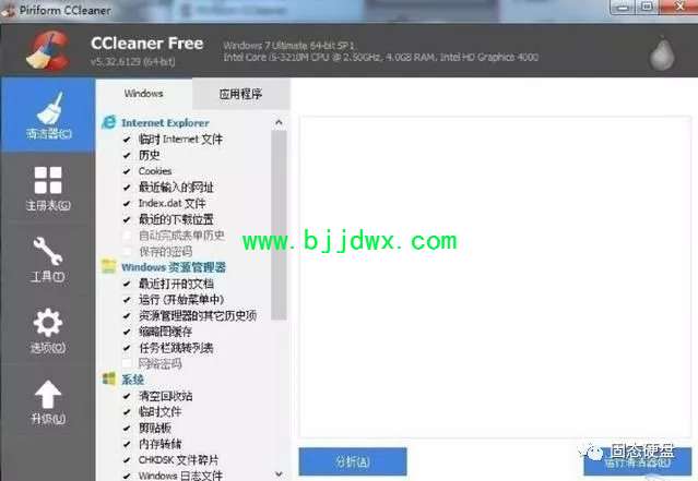

1、下载软件ccleaner,用这款软件的驱动器擦除器将硬盘所有文件擦除一遍,简单地覆写一遍就可以,之后硬盘的运行就能恢复到原来差不多的速度。
CCleaner是一款免费的系统优化和隐私保护工具。CCleaner的主要用来清除Windows系统不再使用的垃圾文件,以腾出更多硬盘空间。它的另一大功能是清除使用者的上网记录。CCleanerBT的体积小,运行速度极快,可以对文件夹、历史记录、回收站等进行垃圾清理,并可对注册表进行垃圾项扫描、清理。

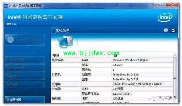

2、下载英特尔固态硬盘工具箱:Intel SSD Toolbox 3.0破解版,在windows系统下运行此软件,选上要擦除(一般称之为SE,安全擦除)的SSD,选上安全擦除,需要热拔插SSD一次,选框变绿以后,就可以擦除了,擦完和新买的速度相当,作用类似恢复出厂设置。

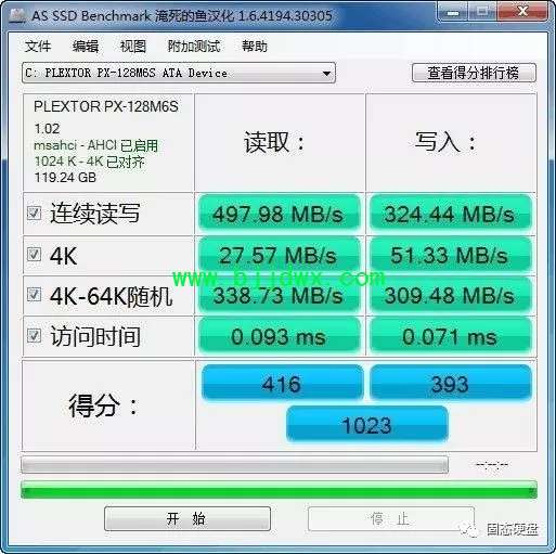

3、跑分软件的测试工具:下载AS SSD Benchmark测试一下SSD性能。根据这个AS SSD跑分软件的跑分图,我们可以看到SSD固态硬盘名字,版本,驱动,4K对齐,ahci,固态容量等信息。
AS SSD BENCHMARK是简易跑分软件,在很多测评中都用到,特别是它的测试成绩单位表现形式“IOPS”,所谓“IOPS”就是指固态硬盘每秒进行读写(I/O接口)操作的次数,此数值越高,则该固态硬盘在小文件随机读写速度上越快,在实际表现中性能就越好。
下图是跑分测试结果图:
固态硬盘名字:

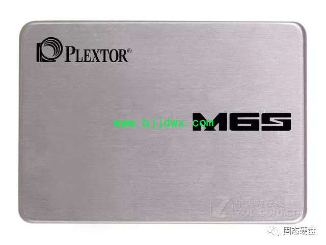

PLEXTOR PX-128M6S(浦科特M6S,128GB)
固态固件及版本信息:1.02
AHCI是否打开(驱动):
msahci-AHCI 已启用
4K对齐:1024 K - 4K已对齐
固态硬盘容量:119.24GB
如果有红色的,就说明有问题。AHCI未开启或4K未对齐。
连接读写读取为497.98,如果这个数字小于270,很可能是固态硬盘接到SATA2接口了。一般情况下,128G以上的固态硬盘,这个数字应该至少400。
4K读取数字为27.57,如果这个数字小于10,那就是SSD硬盘或驱动程序有问题。
4K-64K随机读取为338.73,如果这个数字低于100,也通常是有问题的。
访问时间:读取0.093ms。
总分为1023。
连续读写:即持续测试,AS SSD会先以16MB的尺寸为单位,持续向受测分区写入1个1GB大小的文件,然后再读取这个1G文件,最后显示出平均结果。这个主要是测试接口读写速度。比如sata2.0与sata3.0的速度就相差很大。
4K(4k单队列深度):即随机单队列深度测试,测试软件以512KB的单位尺寸,生成1GB大小的测试文件,然后在其地址范围(LBA)内进行随机4KB单位尺寸进行写入和读取测试,直到跑遍这个范围为止,最后显示平均结果。这个主要是测试硬盘主控速度及驱动程序的运行速度。主控管理着SSD的读取和写入调度。
4K-64Thrd(4k 64队列深度):即随机64队列深度测试,软件会生成64个16MB大小的测试文件(共计1GB),然后同时以4KB的单位尺寸,同时在这64个文件中进行写入和读取,最后显示平均结果。
访问时间:即数据存取时间测试,以4KB为单位尺寸随机读取全盘地址范围(LBA),以512B为写入单位尺寸,随机写入保留的1GB地址范围内,最后显示平均结果。
这个跑分和实际的固态性能还是有很多在差异的,不过可以反映同一个固态硬盘、同一个操作系统,每隔几个月的运行情况变化对比。

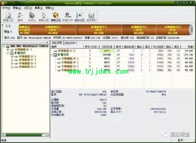

5、对SSD进行分区与格式化工具:目前最简单最好用的就是DiskGenius。

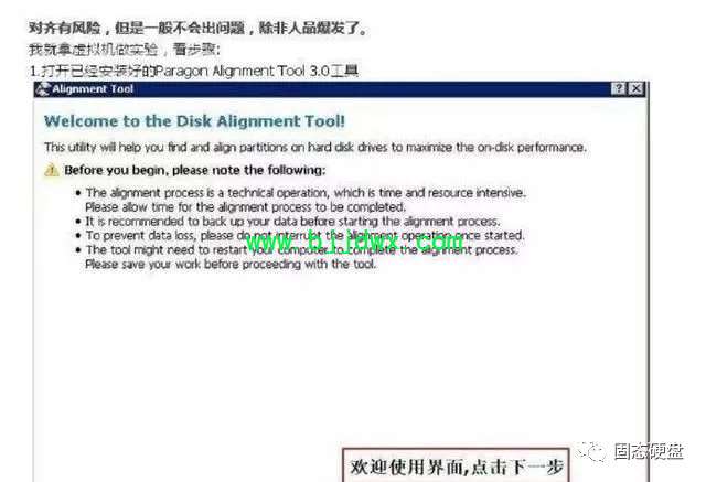

或固态硬盘无损4K对齐工具:Paragon Alignment Tool 3.0。
