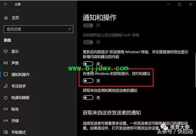

事实上,屏蔽广告是非常简单,微软本身在设置里面也提供了广告的屏蔽办法。在“设置”中把对应的选项一一关闭就行了。“设置-系统-通知和操作”中关掉“在使用Widnows时获取提示、技巧和建议”。

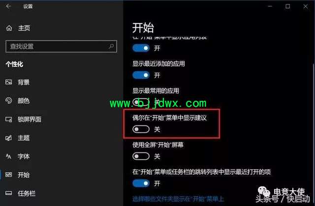

“设置-个性化-开始”关掉“偶尔在‘开始’菜单中显示建议”就好了。

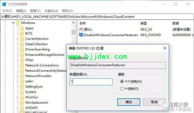

想要删除系统自带UWP应用可就没那么简单了,主要是“Microsoft Stroe”会在每次联网时验证系统的完整性,然后把缺少的组件下载安装回来。这种情况,用注册表就能阻止win10自带安装应用。
Win+R组合键后输入regedit进入注册表编辑器,定位到
HKEY_LOCAL_MACHINESOFTWAREPoliciesMicrosoftWindows
先在左侧新建名为“CloudContent”的“项”,之后在它的右侧新建个DWORD(32位)值,并将其重命名为“DisableWindowsConsumerFeatures”,数值数据设置为1即可。

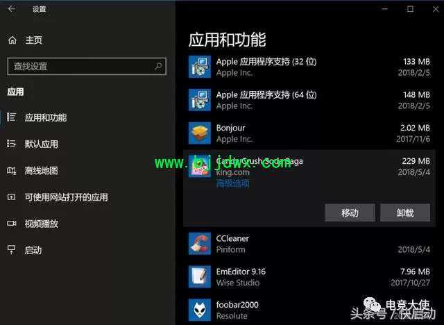

接下来到“设置-应用-应用和功能”中,把那些不需要的预装UWP应用卸载就可以了。

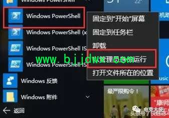

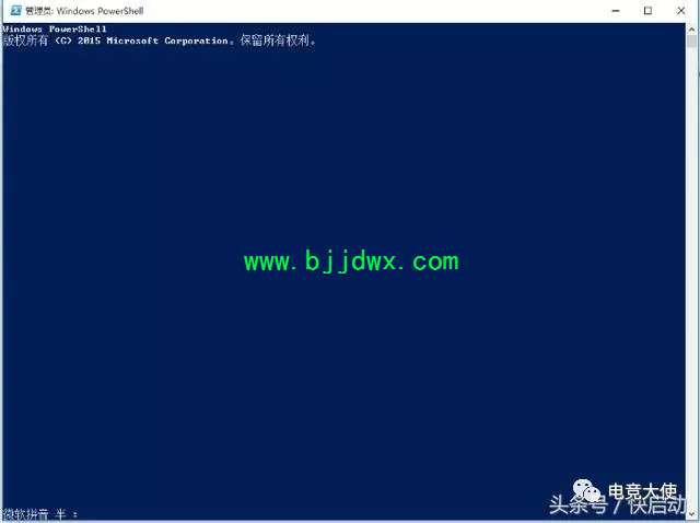

另外,还可以通过win10自带的Windows power shell卸载掉win10自带软件。
以管理员身份打开PowerShell命令,“开始---所有应用---Windows系统---PowerShell”。
把你想要删除的应用对应的指令输入进去按回车即可。
以下是指令:
OneNote:
Get-AppxPackage *OneNote* | Remove-AppxPackage
3D:
Get-AppxPackage *3d* | Remove-AppxPackage
Camera相机:
Get-AppxPackage *camera* | Remove-AppxPackage
邮件和日历:
Get-AppxPackage *communi* | Remove-AppxPackage
新闻订阅:
Get-AppxPackage *bing* | Remove-AppxPackage
Groove音乐、电影与电视:
Get-AppxPackage *zune* | Remove-AppxPackage
人脉:
Get-AppxPackage *people* | Remove-AppxPackage
手机伴侣(Phone Companion):
Get-AppxPackage *phone* | Remove-AppxPackage
照片:
Get-AppxPackage *photo* | Remove-AppxPackage
纸牌游戏:
Get-AppxPackage *solit* | Remove-AppxPackage
录音机:
Get-AppxPackage *soundrec* | Remove-AppxPackage
Xbox:
Get-AppxPackage *xbox* | Remove-AppxPackage
