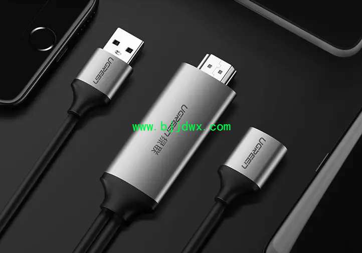

上面提到的Type-c转HDMI线只适用于部分手机,而这种USB转HDMI/VGA线,就几乎可以满足所有智能手机的投屏需求。
因为它将Type-c接口换成了USB母头,只要搭配手机的数据线,不管是Type-c接口、Mrico接口或Lightning接口的手机都可适用,兼容性更强。

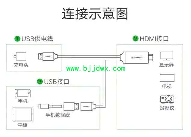

具体操作如下:
1. 将HDMI接口插入电视/投影仪。
2. 将USB公头插上充电器,接上电源。
3. 使用手机数据线连接投屏线以及手机,就能连接完成。

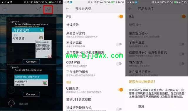

安卓手机:
连接好设备后,安卓手机需要打开手机设置,进入【开发人员选项】,把【USB调试】打开即可。
部分手机需要安装EZCast软件,安装完成后,点击右上角数据线图标,就会自动提示连接。此时打开手机【USB调试】,再开启【USB网络共享】功能即可。

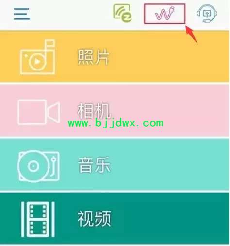

苹果手机:
苹果手机也需要安装EZCast软件,打开手机设置里的【个人热点】,然后再打开APP,点击APP右上角像数据线一样的标识即可将手机连接投影仪。
