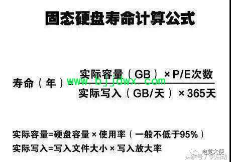

接下来我们再来了解一下固态硬盘的寿命计算方式:

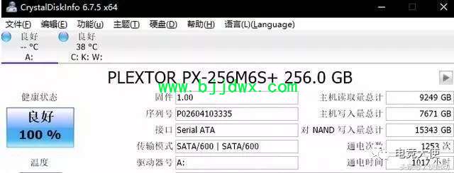

在这里,大家可以使用一个软件:CrystalDiskInfo来检测,CrystalDiskInfo是最常见的固态硬盘SMART信息检测软件,通过它可以直接读出硬盘固件版本、接口传输速率和温度、主机读写量、通电时间和通电次数等信息。
固态硬盘的磨损程度实际上是由NAND写入量决定,如图,这是小编使用的固态硬盘,其使用时间是1年零4个月,总共写入了15343GB,平均每天写入32G。
那么如果是128G的QLC颗粒的固态硬盘呢,擦写次数为1000,能用多久呢?按照上述公式,128*1000/(32*365)=10.95年左右
理论上可以用将近11年呢!如果你没有平均每天32G的写入量,那你可以用更久。是不是发现哪怕是寿命更短的QLC固态硬盘也不需要担心寿命了?而如今电脑更新换代之快,讲真,能用个5、6年都足够了。
