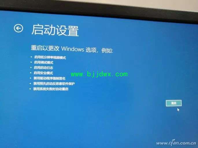

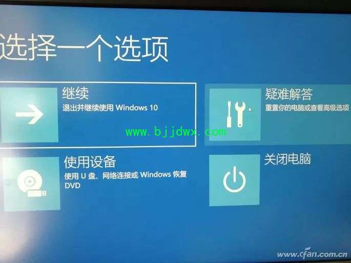

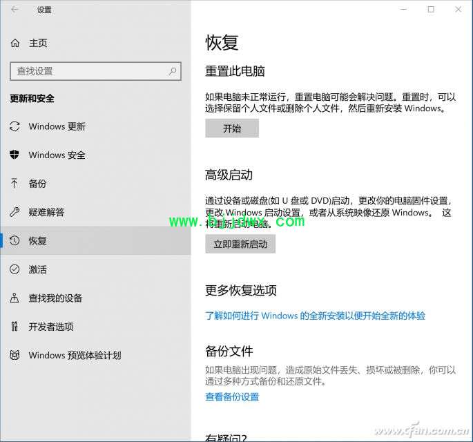

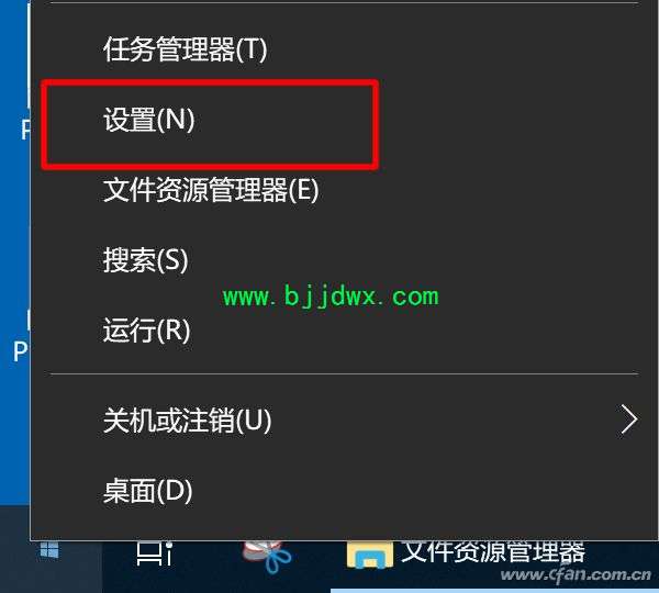

首先要搞清楚,Win10真的没有安全模式吗?当然不是,只是隐藏的很深,用起来超麻烦的。需要右键点击“开始”按键,然后选择进入“设置-更新和安全-恢复”,选择右侧的“高级启动”。

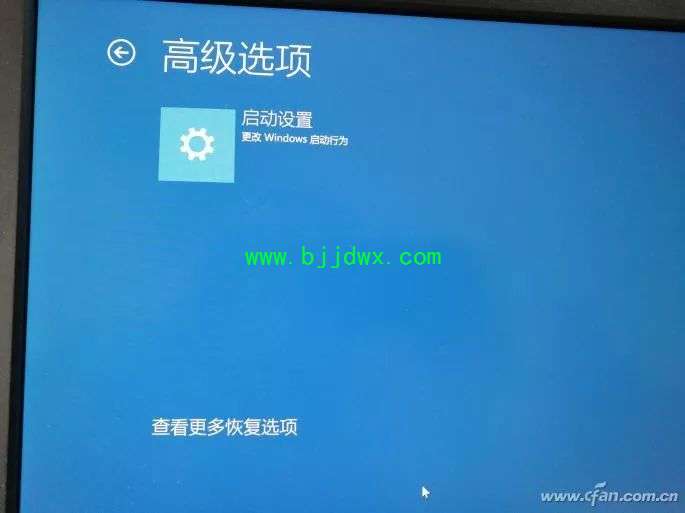

重新启动后在启动界面下选择“疑难解答-高级选项-启动设置”(有可能需要选择“更多恢复启动设置”才能看到“启动设置”选项),再次重启才会Win10特色的启动选项。

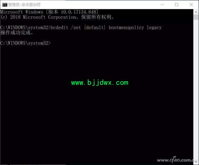

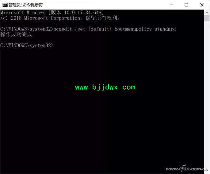

不过呢,既然启动高级选项还存在,那么小编就能让它乖乖听话,再次现身启动过程。只要进入命令提示符(需要使用管理员模式),输入以下命令后回车执行,
bcdedit /set {default} bootmenupolicy legacy

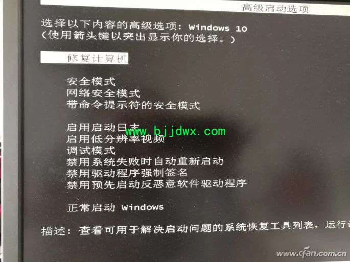

之后开机或重启过程中狂按F8就会出现这样的界面了,选择方式和Win7一模一样,是不是觉着熟悉多了?

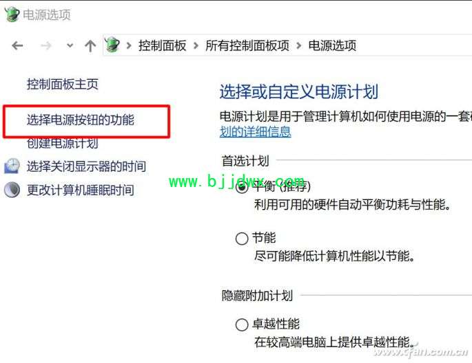

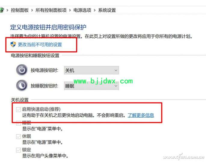

要是对自己的手速没有信息,那就关闭快速启动选项吧。右键点击开始按键,选择“电源选项-其他电源设置-选择电源按键的功能”,取消勾选“启用快速启动”即可。注意这一选项有可能需要点击页面上方的“更改当前不可用的设置”才能进行设置。
想要恢复复杂的Win10图形界面也很简单的哦,命令提示符(管理员)输入
bcdedit /set {default} bootmenupolicy standard
就行了。
