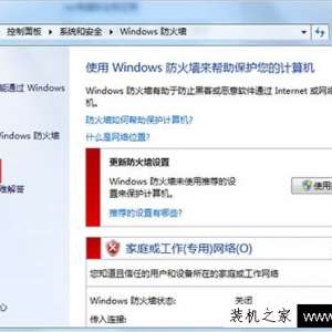

1、在开始菜单下,打开控制面板,选择系统与安全,然后点击“Windows 防火墙”。如图所示:

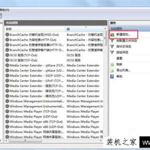

3、点击左边的出站规则,新建一个出站规则。如图所示:

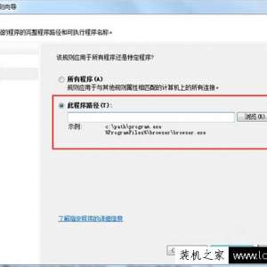

4、在新建规则下面,选择程序,再选择该程序的安装路径。如图所示:

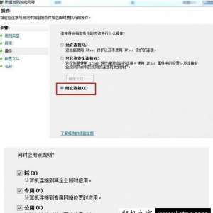

5、点击阻止连接,并将下面的3个选框全部勾上。如图所示:

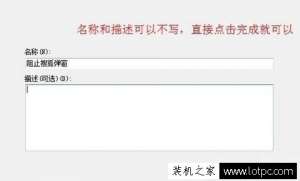

6、在名称和描述里面,尽量写的稍微详细点,方面后期查看,再点击下一步,直到完成。如图所示:
