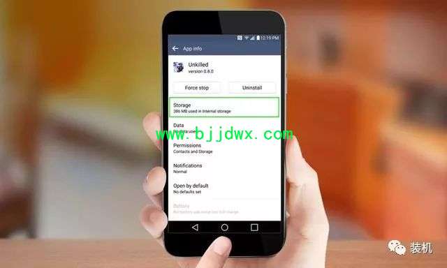

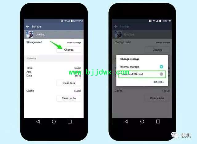

4. 点击存储。
5. 点击“更改”(假如有)。假如您没有看到“更改”选项,则无法移动该应用。假如您无法找到具有此选项的任何应用,则可能是您的设备不支持此功能。
6.点按“移动”。
假如要将应用程序移回内部存储器,请再次单击“更改”按钮,然后选择“内部存储”。
