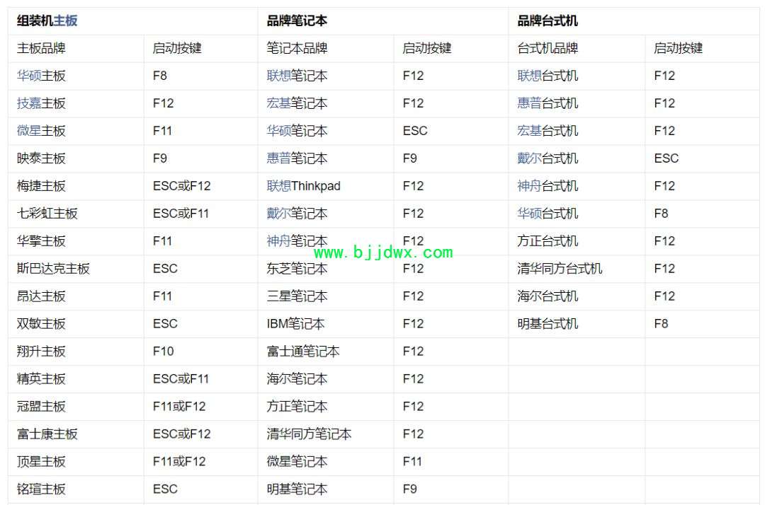

假如是新组装好的台式主机,直接插在主机开机就能直接进入win10的安装界面(有的需要按一下键盘F1),假如不是就可能需要通过键盘快捷键启动u盘,表格如下:

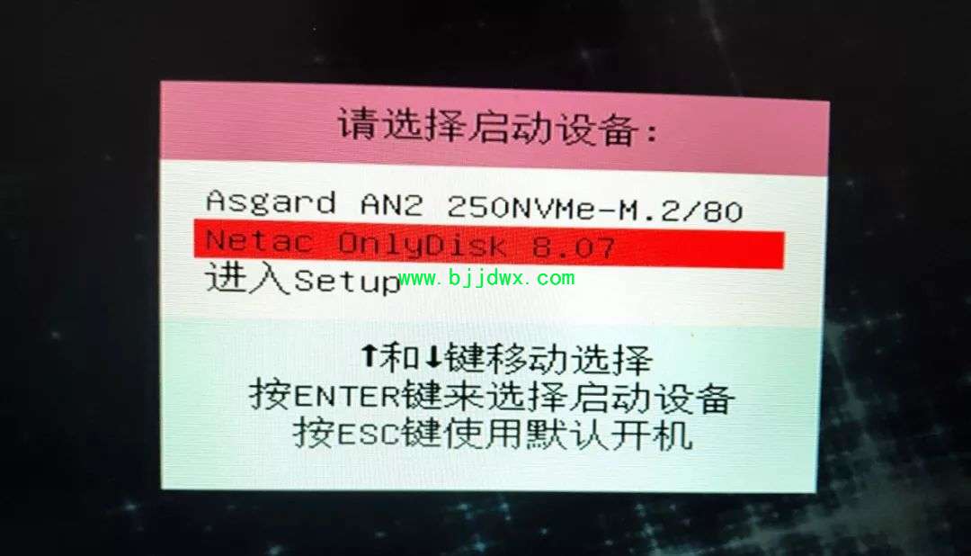

比如七彩虹主板开机后,按F11就看到如下界面,第一个就是250G固态,第二个就是u盘,不同电脑显示不一定一样。

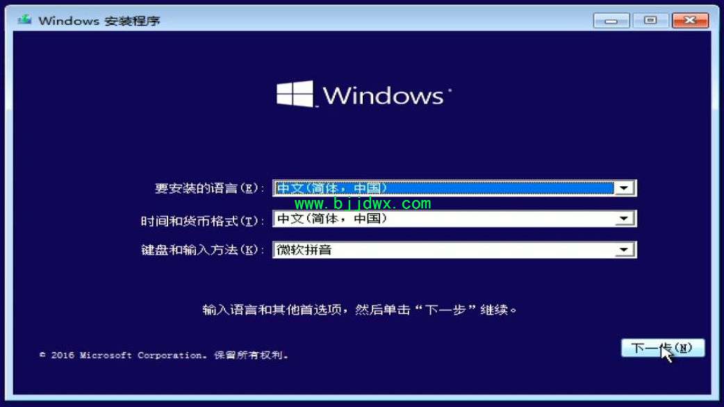

键盘Enter之后就可以看到微软的标志
稍等片刻-下一步
