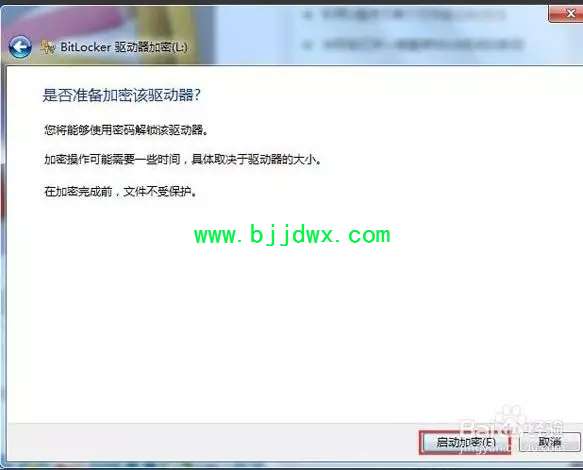

 E.  弹出提示窗口,点击启动加密按钮,如图:

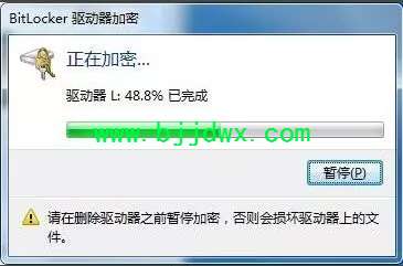

F.  静静等待u盘加密过程,在此过程中不要拔出u盘也不要关闭计算机,等待加密完成,速度稍微有点慢。如图:
G.  最后显示u盘加密已完成,点击关闭按钮即可。

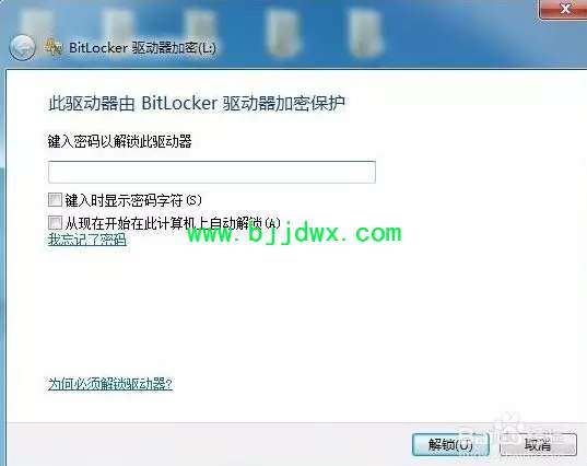

U盘密码保护怎么取消呢?
故障情况:当我们手欠给U盘加密后,之后每一次将U盘插入电脑都需要解密才能打开U盘,这样很麻烦,假如U盘不需要安全防护,该怎么取消U盘密码保护呢?
解决方法:①在控制面板中,在右侧的“查看方式”中,改成大图标,然后点击“bitlocker驱动器加密”选项,在新窗口中点击底下bitlocker驱动器加密后点击“解锁驱动器”。②接着在弹出的窗口中“键入解锁密码以解锁驱动器”下面的编辑框中输入新密码,点击解锁即可。③然后依次点击“关闭bitlocker”——“解密驱动器”,静静等待解密完成,完成解密后,直接点击关闭即可。

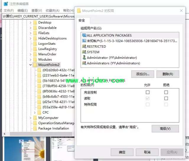

U盘中毒怎么防止病毒传入电脑
故障情况:U盘经常在电脑之间相互转移,是非常容易中毒的媒介,假如将U盘插入电脑后,发现U盘中毒该怎么办呢?
解决方法:①按组合键win+r打开运行窗口,输入“regedit”,按回车打开“注册表编辑器”,然后依次打开“HKEY_CURRENT_USER/Software/Microsoft/Windows/CurrentVersion/Explorer/MountPoints2”,然后右键点击MountPoints2,选择权限进入。②在弹出的“MountPoints2”的权限窗口中点击每个用户并在“完全控制”中,勾选“拒绝”,点击“确定”按钮。③接着在弹出的windows安全提示框,点击“是”即可。

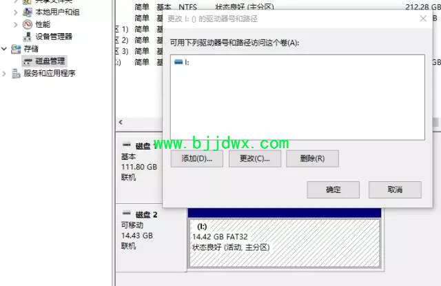

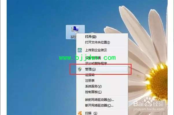

U盘插入电脑不显示怎么办?
故障情况:当我们将U盘插入电脑后,计算机中没有显示U盘盘符怎么办呢?如何解决?
解决方法:①右键电脑“计算机”,选择“管理”打开“计算机管理”窗口。②接着展开“存储”——“磁盘管理”,右键点击无法正常显示的U盘盘符,在下拉菜单中选择“更改驱动器和路径”,然后为当前的U盘分配一个没有被占用的盘符即可。
