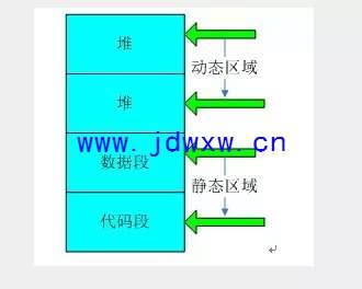

C语言程序经过编译连接后形成编译、连接后形成的二进制映像文件由栈、堆、数据段(由三部分部分组成:只读数据段,已经初始化读写数据段,未初始化数据段即BBS)和代码段组成,如下图所示:
1、栈区(stack):由编译器自动分配释放,存放函数的参数值,局部变量等值。其操作方式类似于数据结构中的栈。
2、堆区(heap):一般由程序员分配释放,若程序员不释放,则可能会引起内存泄漏。注堆和数据结构中的堆栈不一样,其类是与链表。
3、程序代码区:存放函数体的二进制代码。
4、数据段:由三部分组成:
1)只读数据段:
只读数据段是程序使用的一些不会被更改的数据,使用这些数据的方式类似查表式的操作,由于这些变量不需要更改,因此只需要放置在只读存储器中即可。一般是const修饰的变量以及程序中使用的文字常量一般会存放在只读数据段中。
2)已初始化的读写数据段:
已初始化数据是在程序中声明,并且具有初值的变量,这些变量需要占用存储器的空间,在程序执行时它们需要位于可读写的内存区域内,并且有初值,以供程序运行时读写。在程序中一般为已经初始化的全局变量,已经初始化的静态局部变量(static修饰的已经初始化的变量)
3)未初始化段(BSS):
未初始化数据是在程序中声明,但是没有初始化的变量,这些变量在程序运行之前不需要占用存储器的空间。与读写数据段类似,它也属于静态数据区。但是该段中数据没有经过初始化。未初始化数据段只有在运行的初始化阶段才会产生,因此它的大小不会影响目标文件的大小。在程序中一般是没有初始化的全局变量和没有初始化的静态局部变量。
