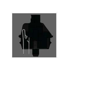

黑轴
黑轴是公认的游戏轴体,直上直下,没有一点段落感,并且声音很小;黑轴的按键触发压力大约为40g,触底压力大约为80g,按键行程为1.5mm,长时间使用黑轴键盘打字手指会发酸,单个轴体按压寿命大约5000万次左右,所以很适合打游戏,推荐狂热游戏者使用。

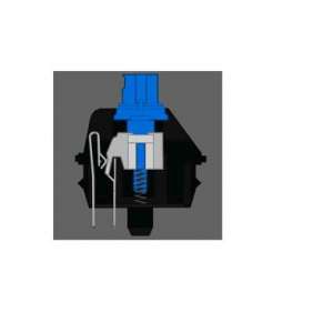

青轴
可以把青轴想象成为一个自动圆珠笔,弹性很强,按下去有哒哒声,声音比较大;轴体触发压力比黑轴压力稍弱一些,触始压力大约为25g,段落压力大约为60g,触底压力大约为60g,行程2.4mm。青轴有很强的段落感,当你往下按到三分之一的时候,你会感觉有个阻力在阻止你按下去,当你按到底的时候会发出哒哒声,单个轴体按压寿命大约2000万次左右,这款键盘适合喜欢使用键盘时噼里啪啦的人群,但是有个不足之处,声音比较大,适合一个人在家用。

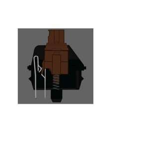

茶轴
茶轴一直被称为万能轴,属于介于黑轴和青轴的类型,茶轴的触发压力大约为45g,段落压力大约为55g,触底压力大约为60g,触发行程2mm,单个轴体按压寿命大约2000万次左右。茶轴段落感要比青轴弱一些,按键声音也比青轴小,触发压力和黑轴差不多,又不像黑轴那么直上直下,打字娱乐两者兼顾,适合中庸人群。

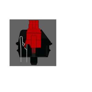

红轴
红轴与黑轴相似都直上直下,但按键压力很小,触发压力大约为35g,触底压力大约为60g,触发行程2mm,单个轴体按压寿命大约2000万次左右,适用于手指力气小的、长时间打字基本没有疲惫感,而且声音也不大。
