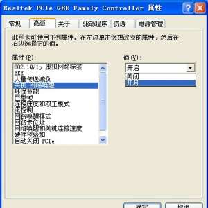

一、这种现象可能是网络唤醒导致的,在“控制面板网络和lnternet网络连接”窗口中右击“本地连接”图标,选择“属性”命令。
二、在“本地连接属性”对话框中单击“配置”按钮。
三、在打开的对话框中单击“高级”选项卡,将“关闭网络唤醒”选项的值设置为“关闭”。

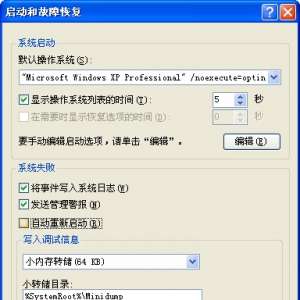

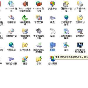

四、电脑关机后自动重启,也有可能是用户对启动和故障恢复进行了设置,在“控制面板系统”窗口中单击“高级系统设置”超链接。

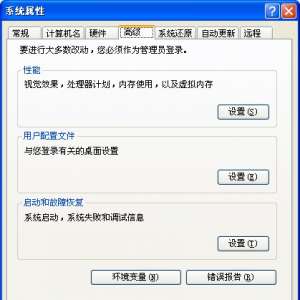

五、在“系统属性”对话框的"高级选项卡中单击“启动与故障恢复”栏中的“设置”按钮。
六、在对话框中取消选中“自动重新启动”复选框,并单击“确定”按钮。
