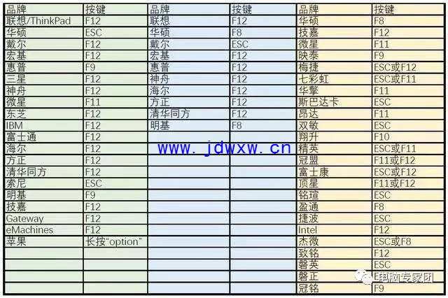

进入 BIOS的方法还比较简单,就是开机的时候要按一个键
但问题是不同的电脑、不同的主板,这个键竟然不!一!样!
其实这东西在你们电脑用户手册上都有写,但你们一定都懒得看!所以果汁总结了一下常见的主板进入 BIOS的按键
(这些厂家就不能统一下吗!!!)
假如你的电脑品牌不在表中,也可以试试这几个键,假如还不行,就只能去查手册了

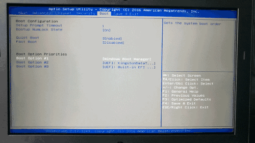

知道这些我们就可以开始愉快地装机了。先插上刚做好的启动盘,然后开机进入 BIOS ,在Boot中设置 U盘为启动盘:
(不同的主板界面也不同,但设置方法类似)

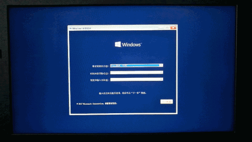

设置完BIOS之后,储存开机,进入安装程序,按照流程一步步走,系统就开始安装啦~
等待进度条慢慢走完就可以,假如提示需要输入激活码,可以选择安装完成后再输入,等待系统安装完成以后再激活吧~
