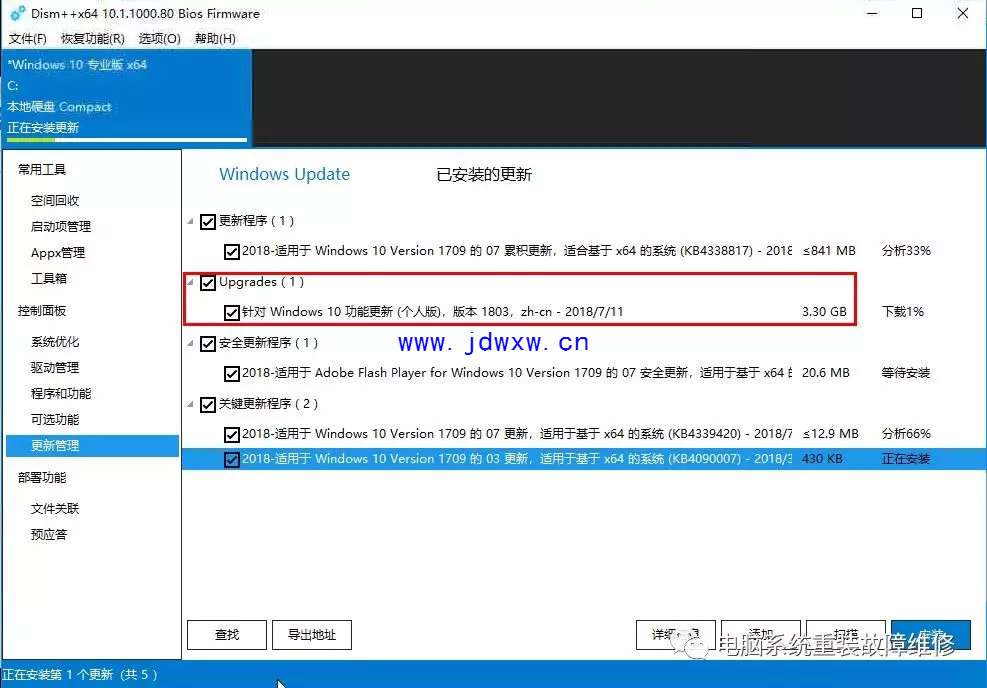

经过扫描后发现可以更新为Win10的1803版。
特全选,更新并安装。

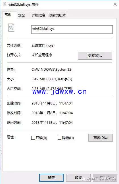

重启后,再查看win32kfull.sys文件
日期已更新为2018年11月8日,再次打开软件网页观察,不再蓝屏。问题解决。

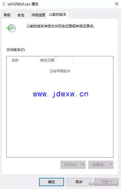

再查看以前版本,也未替换可用。

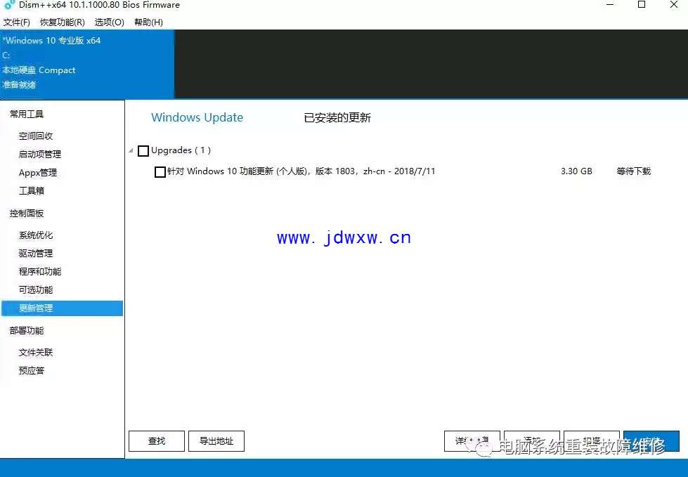

再次打开Dism++扫描查看,其他更新已成功,只有一个1803的未进行更新。
通过以上处理,可以得出,一些漏洞补丁的更新,系统的文件也可能会随之而发现变化,更新,比如Ntoskrnl.exe,都可以尝试去更新一下系统补丁,以尝试去解决。也不失一种办法。
