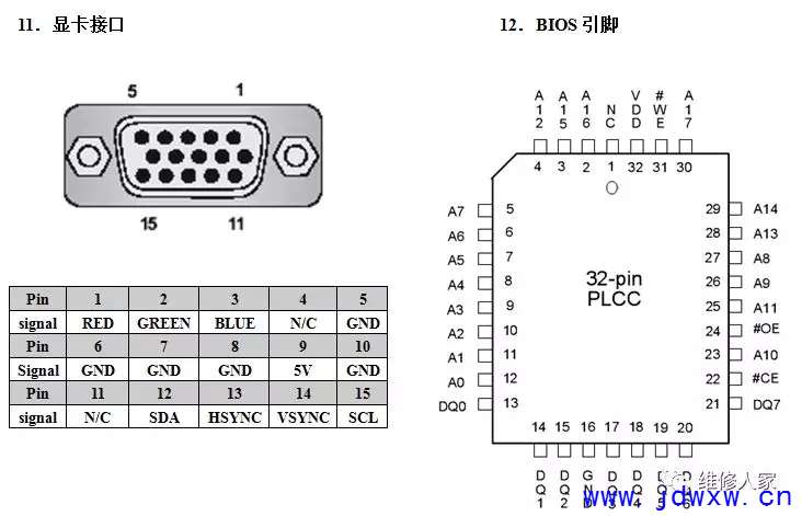

4)假如代码从00、FF经过C1、25等跑到41、EF,或诊断卡循环显示C1-C3或C1-C5,有很大的可能是BLOS或 I/O芯片坏了,需要重新刷写或更换BLOS、I/O芯片。注意,很多代码都是与BIOS程序损坏有关系的,如在其它电路上未找到原因,就要考虑重新刷写或更换BIOS了。怀疑BIOS损坏的几个主要代码:CO、E0、E1或F1,如显示EF表示须对CMOS进行放电操作。

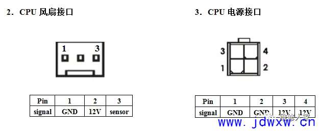

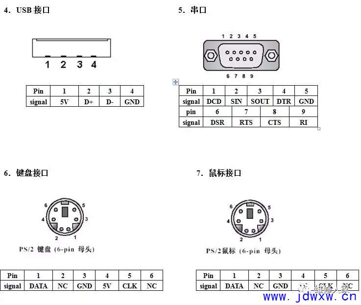

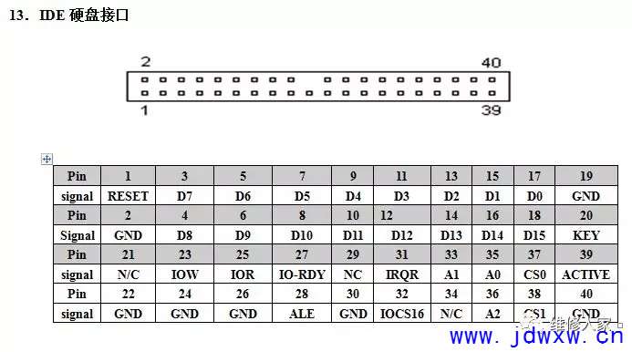

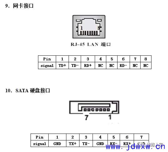

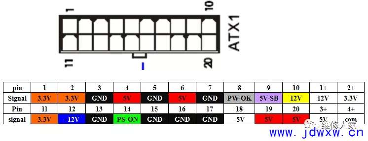

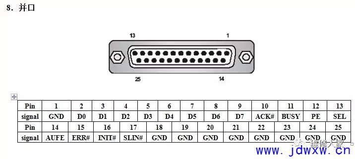

九、各接口引脚含义
1.电源接口
12
