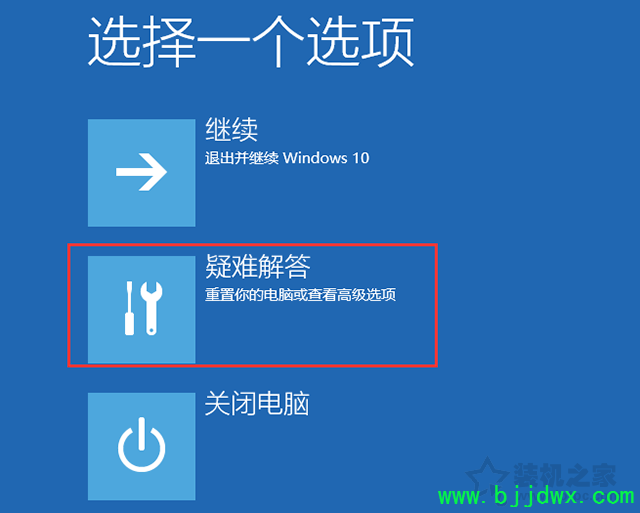

2、电脑重启之后,系统进入到“选择一个选项”界面,我们选择“疑难解答”;

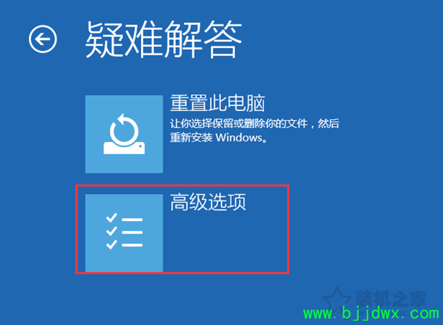

3、进入到疑难解答界面之后,再选择“高级选项”,如下图所示:
Win10系统安装驱动程序需要数字签名无法安装的解决方法

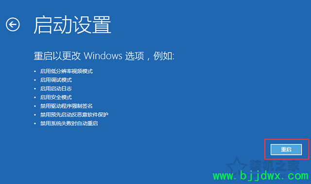

4、再高级选项界面中,我们选择“启动设置”;
5、在启动设置界面中,我们点击“重启”。

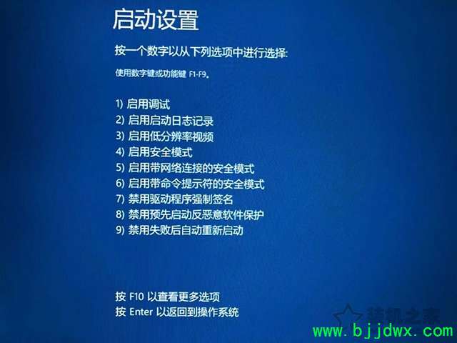

6、重启后,我们可以看到很多特殊启动模式选项,我们按下“F7”或者数字“7”键,进入“禁用驱动程序强制签名”。
7、我们进入禁用驱动程序强制签名的模式下,再进行安装驱动程序,即可安装啦!
