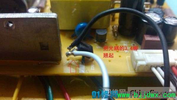

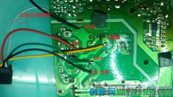

摘要: 显示器型号:AOC 920SWN 19寸故障:不通电维修过程:上图拆机,拔掉电源板连接到驱动板的线,插上电源线查输出插座 12V为0V,5V为0V,没有输出,再查初级电路,查大电容的电压为300V,电源板的主控IC 型号是TOP255EN, ...
4534535455634536
接原来大功率MOS电源管D极。2 脚 黑线 :GND,  模块地线300v,  接电容的负极,同一条线路上均可以。3 脚 红线 :VCC , 模块供电端 ,接反馈绕组端整流后电容的正极,持续供电,电压在12-18V之间。4 脚 白线 :FB  , 稳压反馈,  接光耦4脚,请确认光耦3脚接热地,不是热地的话就把光耦短接到热地,同时把4脚外围
电路断开。5 脚 绿线: start 启动脚,接+300v电容的正极。对应接上线路,接到白线那里,看到要断开4脚外围,3脚接地,干脆直接把光耦的3,4脚直接翘起算了,然后在光耦的3脚那里直接接条线到热地上去,光耦就接白色就可以了。
接好之后通电,12V ,5V,终于都出来了,接上屏,指示灯亮了,AOC的LOGO 也有了
搞定测试了几个小时都没有问题。
