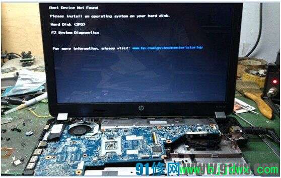

在图示上看了一篇,这两个电压没有一毛钱的直接关系,唯一的可能只有南桥,好吧,多项罪名指向南桥,再换一个吧,换上之后涛声依旧。可能雷劈的板子就这样吧,换个思路来维修改吧。

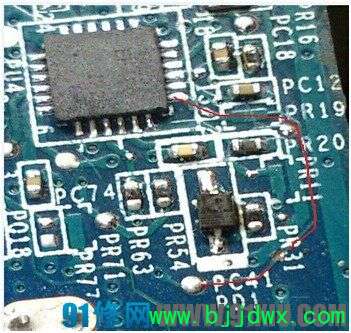

      1.5V不是电压不够么,没事,借用电压。哥直接把1.5V的上管和电感拆了,从1.8V后端飞线连接到1.5V电感后端,为了让整条1.5V线路全部畅通,直接把1.5V转换管转后续1.5V的也拆了,DS极相连接。
        这样以来内存的供电1.5V就借用了稍微高一点的电压1.8V,为了验证这个实验,插上电源开机测试,电流上到0.40多点,效果不大,测量EC14脚依然没有HWPG信号,。。。。哦哦想起个事情没解决,就是把内存供电单元的PG电源好好信号给切断,

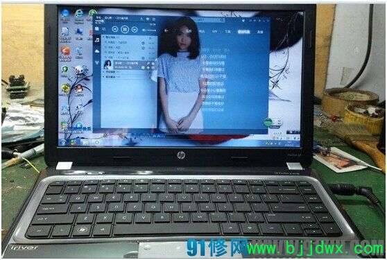

    从上图中可以看出来,红线标记的中心位置,我把1.5V的PG信号给断开了。插上电源开机测试,电流在跳变,测量HWPG信号恢复正常,接上屏幕既然显示了。虽然借用的电压稍微高了那么一点点,但不是事儿。。。555.jpg
为了测试稳定性能,把网卡芯片换上新的,装机进系统测试没问题,一切正常
随后又测试了两天 ,一切正常,稳定性能很高,才交给客户。
