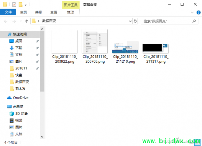

添加方法一样。这样以后当我们使用QQ截图时,只要完成截图,截图就会自动保存在上述指定目录,非常方便我们要截取多张图片时使用(图6)。
201823ztrf6
图6 查看自动保存QQ截图

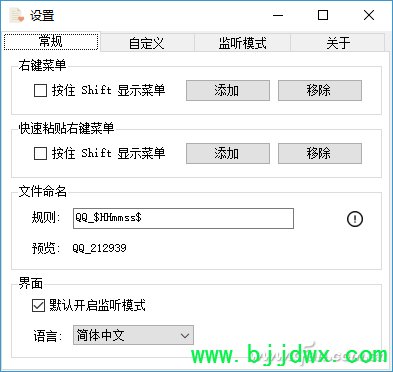

可以看到自动保存的文件默认以使用 C# DateTime 的日期格式化语法来命名的,我们也可以根据自己实际需要进行命名,启动PasteEx后点击“常规”,在“文件命名”规则里进行自定义,比如QQ截图可以使用“QQ_$HHmmss$”形式,这样通过前缀就可以很方便进行文件的区分(图7)。
201823ztrf7
图7 自定义文件名

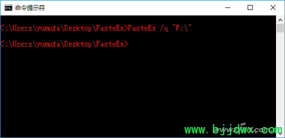

当然对于熟悉命令行的朋友,还可以使用PasteEx命令行结合其他命令实现高效的截图。比如可以先建立一个VBS截图脚本,在记事本输入下列的代码后保存为a.vbs放置在桌面备用(脚本的作用时发送系统自带的Printscreen截图命令):
With CreateObject("Word.Basic")
.Sendkeys "{prtsc}"
.FileQuit '.AppClose
End With
继续使用记事本新建一个批处理保存为a.bat也放置在桌面备用,代码如下(代码的作用是调用PasteEx命令行实现截图的自动保存在F:\下,文件名使用PasteEx默认命名规则):
C:\Users\yumufa\Desktop\PasteEx\PasteEx /q "F:\"
最后再制定二个任务计划依次执行上述VBA脚本和批处理,假设为每隔一小时运行,这样第二天我们打开F盘就可以自动看到每隔1小时保存的屏幕截图,比如可以在桌面显示监控画面,这样每1小时的监控截图会实现自动保存(图8)。
