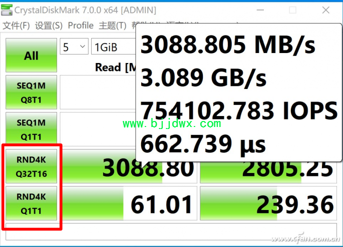

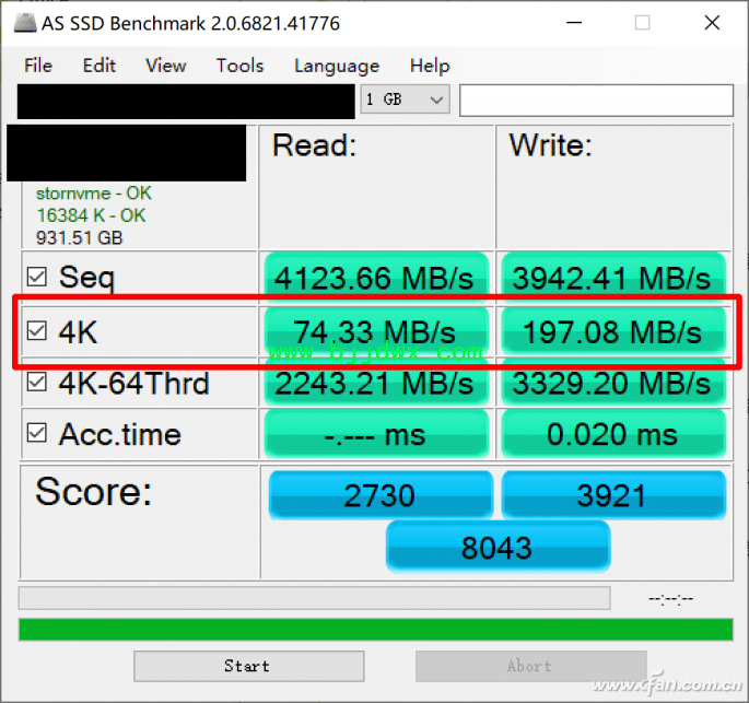

在我们打游戏、写Word、做设计的过程中,硬盘更多的工作都是一些小数据的存取,所以这个速度决定了我们使用中是否会有很小的卡顿。
03
在一些测试中还会看到IOPS值,它是每秒对SSD的操作数,也影响着数据存取会不会卡顿,比如IOPS很高的话,4K读写速度也自然会比较快一些。为了提升IOPS,SSD大都支持多线程和队列,也就是同时处理多个数据,并且让数据排队。所以线程(T)队列深度(Q)越大,通常IOPS和速度也就越高。
