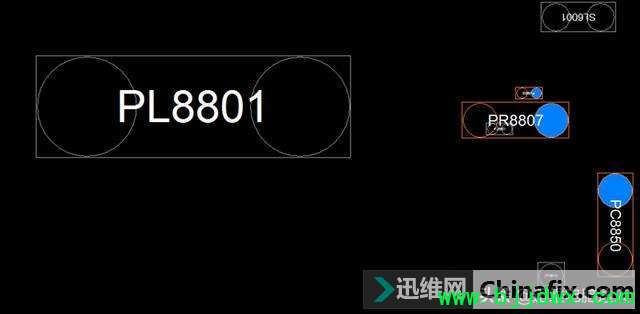

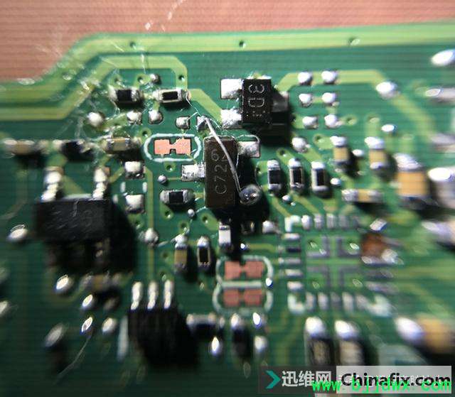

摘要: 收到一台华硕X55V笔记本,客户描述说用电池可以工作正常,但是电池用完后就不行了,用适配器开不了机也充不进电。拆机一看,网卡部分的电路板有烧黑的痕迹,C壳的铝膜也被烧烂了。PQ8802 P0903 N-MOS炸裂,紧挨着的P ...
540230857
拆除PL8801,上图的左边就是;

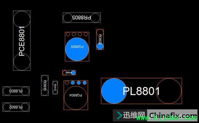

拆除PQ8804 PQ8805;
华硕笔记本电池能开机,接电不开机不充电,被雷击烧坏完美复活记

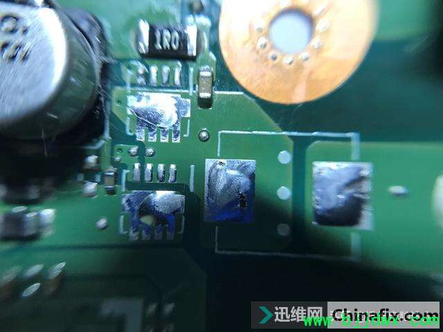

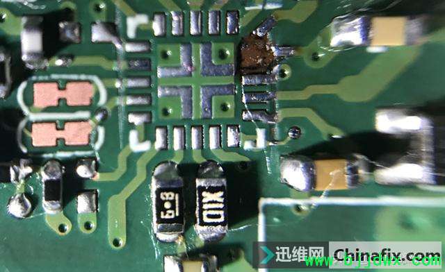

拆除BQ25A(在改电路前就已经拆除);

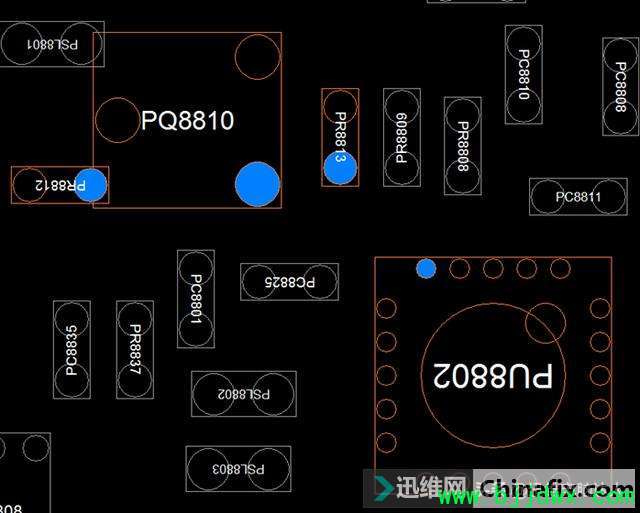

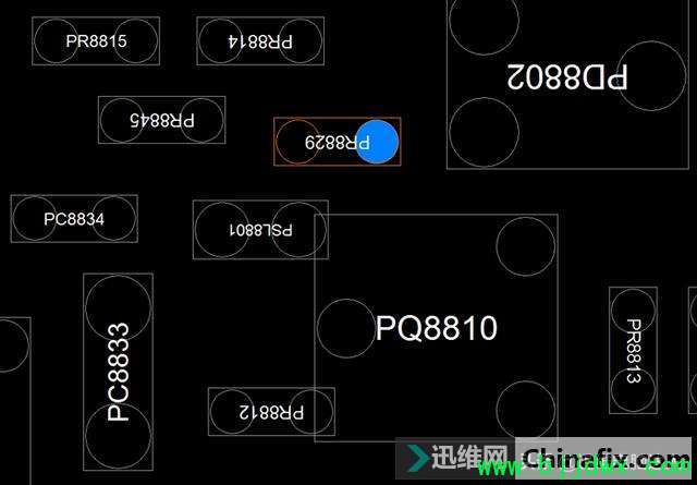

这时插适配器后的待机电流0.002A,不触发。EC的120脚AC_IN_OC# 3.3V高电平不正常,想办法拉低,其实也就是要PQ8810的D极为低,S极接的是地,所以只要G极为高电平就可以了。
正好就是BQ25A的5脚。
要找个3.3V的电压给BQ25A的5脚,PR8829的1脚是最近距离的+3VA,取这里的电,待机电流变成了0.003A。

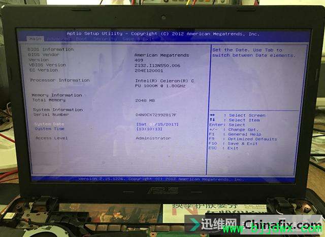

处理完成后,接点测试,触发完美亮机,维修到此结束!
